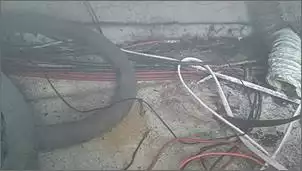

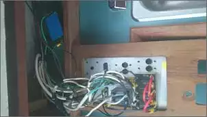

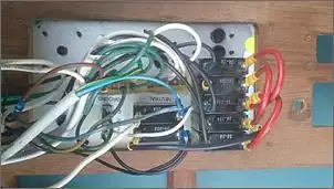

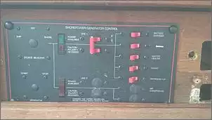

Es gibt da bei mir ein paar offene Punkte, weswegen ich die ganze 220 V - Anschlussgeschichte ab CEE-Anschluss neu aufbauen will.
So habe ich beispielsweise das originale 12V-Ladegerät hinten im Maschinenraum abgeklemmt und rausgeschmissen, weil es nicht mehr funktionierte und die Sichtscheibe für den Ladezustand komplett blind war. Ich habe mir dafür ein modernes mobiles Ladegerät für die Batterien besorgt. Die Batterien werden in den Innenraum in den Kasten unter dem Treppentritt zur Kabine verlegt, womit dann auch die ganze Kabelage von und zu den Batterien nach dorthin verpflanzt wird.
Ausserdem befand sich in meinem Maschinenraum ein monströser Inverter - sauschwer! - , der den Landstrom auf 110 Volt runter regelte und lt. Aussage vom Vorbesitzer nur den Elektroherd versorgt hat. Das Teil ist auch rausgeflogen. Die Kochstelle wird einmal ein modernes Cerankochfeld zieren. Der originale Herd kann auch mit Spiritus betrieben werden, vielleicht lässt sich da sogar eine Ceranplatte drauf machen.
Weiter befindet sich hinten drin noch ein Warmwasserspeicher, den ich ebenfalls durch ein moderneres Modell ersetzen will, das auch an einer anderen Stelle eingebaut werden soll. Und letztens getestet, der Kühlschrank funktioniert einwandfrei bei 12V aber tut nichts mehr, wenn ich 220V drauf gebe. Evtl. ersetze ich den auch gegen ein moderneres Gerät.
Somit werden aktuell eigentlich nur noch die Steckdosen versorgt. Und das soll künftig über eine FI- und Leitungsschutz-Einheit mit integriertem Überspannungsschutz und dem im Schutzleiter eingeschleiften Galvanischen Isolator an eine Steckdosen-Leiste mit einzeln schaltbaren Steckdosen realisiert werden.
Das alte 220-Paneel ist dann überflüssig und soll raus, mitsamt der ganzen Verkabelungschose. Den Platz kann ich besser für Teller und Tassen nutzen. Das Uralt-Radio daneben habe ich schon in den Elektroschrott entsorgt und in die Löcher, wo oben in der Decke die alten Lautsprecher mal drin waren, kommen Belüftungsdüsen für eine Air-Condition rein.
Die Frage ist, übersehe ich da etwas oder ist das Vorhaben mit der 220V Neuanschließung so problemlos möglich? Deswegen auch meine Frage, wo das Kabel des Schutzleiters im Endeffekt hinläuft bzw. hinlaufen muss. Bei dem, was ich vorhabe, würde alles ein geschlossenes System sein, da der Landstrom nur in die Steckdosen-Leiste läuft, und alle 220V-Geräte darüber versorgt werden.
LG WernerKlicken Sie auf die Grafik für eine größere Ansicht

Die Verdrahtung des in den Bildern gezeigten Schaltpanels macht überhaupt keinen Sinn. Nur Schalter 2 und 4 werden über die roten Brücken versorgt. Schalter 1,3 und 5 sind nur so verbunden, haben aber keinen Zugang zur Spannung?
Nebenbei, hinter einem Trenntrafo hat man ein schönes sicheres Netz. Da werden keine "Masse" und "Erde" mehr verbunden...

Was die Verschaltung und Verkabelung an meinem Landstrom-Paneel betrifft, habe ich auch den Eindruck, dass hier viele Kabel wenig verbinden. Deshalb mache ich auch alles neu, und nicht so kompliziert!
LG Werner
Ionisationsverteiler!
