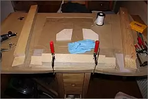

endlich wieder mit Epoxi panschen .

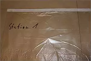

Nach den Sägearbeiten habe ich die Tage die Hölzer mal auf dem Küchentisch-Schnürboden ausgerichtet, die Löcher für die Schrauben vorgebohrt und festgestellt, dass die Schrauben alleine den Spant nicht in Form halten . Ich hatte sogar eher den Eindruck, dass ich mir, mit der laut Plan vorgesehenen Schraubenzahl, die Geometrie eher verziehe.
Gestern Abend war es dann soweit und die Zaubermasse kam zum Einsatz.

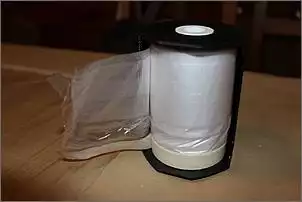

Damit ich den Spant nicht am Plan und den am Tisch festklebe, habe ich Gefrierbeutel benutzt, werde aber in Zukunft Malerfolie nehmen (ja, dieses flödderige Zeug). Schön ist aber, das es das auf Rolle mit Krepp dran gibt und es nur 50 cm breit ist. Besser dadurch sehen kann man auch und das Krepp löst sich nachher auch prima wieder vom Plan.
Name:	IMG_5591 (Kopie).jpg
Hits:	150
Größe:	30,6 KB
ID:	787268Klicken Sie auf die Grafik für eine größere Ansicht

Dann noch alles nötige zurecht gelegt und die Sauna eingerichtet.

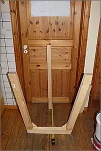

So, kurze Rückmeldung:
An Wachs hatte ich auch schon gedacht, als die Schrauben drin waren .
Kann das sein, dass Eure Frauen immer alle Kerzen suchen und die immer bei in der Werkstatt findet, für den Hobel, für die Schrauben ...
Die Wartezeit habe ich eingehalten, damit das in das Holz eingezogene Epoxi auch die Kanäle verschlossen hat und nicht weiteres einsinken kann.
Ist wahrscheinlich nicht nötig, aber nach 90 Minuten arbeite ich noch nass in nass, nur dass die Tränkung schon etwas angezogen hat.
Mit den drei Schrauben pro Seite plus Schraubzwingen hat das gut funktioniert und die Position gehalten.
Und Ingo: Sägespäne über dem Cappuccino, Thixotropiermittel im Pudding und Baumwollflocken auf dem Brötchen sind auch klasse!
Ich habe dann eben, wie bei Armageddon, mal einen Ritt, nicht auf der Atombombe sonder auf dem Spant gemacht:
Hits:	187
Größe:	49,3 KB
Die Jungs gucken zwar noch skeptisch, aber hält!

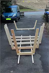

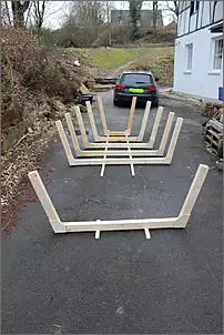

Aufgestellt, wie bei Holger sieht das noch ein bisschen albern aus, aber trotzdem schön :

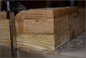

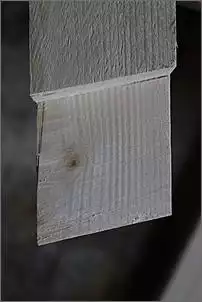

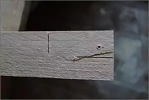

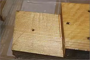

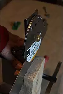

Für das Sägen der Eckblätter habe ich ein bisschen experimentiert, ist noch nicht der Weisheit letzter Schluss, aber schon mal besser:
Hits:	142
Größe:	26,7 KB
ID:	787369Klicken Sie auf die Grafik für eine größere Ansicht
Hits:	157
Größe:	38,0 KB
ID:	787371Klicken Sie auf die Grafik für eine größere Ansicht
Hits:	156
Größe:	35,3 KB
Man kann ruhig blöd sein, man muss sich nur zu helfen wissen.
Und jetzt habe ich noch 3 * 3 m Holz zum Zersägen, das Wochenende kann kommen
Lieben Gruß
Mio
If you want to build a boat, don't think about it, just start it.
If you think about it, you won't do it.
- Luke Powell
Baubericht Morbic 12 von Francois Vivier

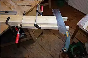

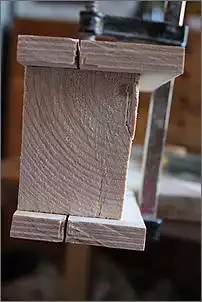

Kommando zurück, die Verbesserung war's noch nicht.
Doch alles noch viel zu wackelig und ungenau.
Also was anderes .

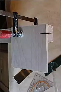

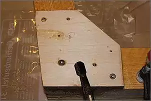

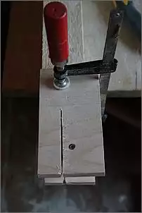

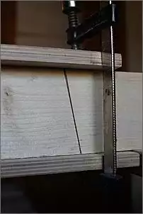

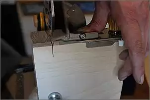

Ich habe mir aus 12mm Sperrholz einfach zwei Brettchen gemacht, die im entsprechenden Abstand zum Rand dann einen Führungsschnitt bekommen haben.
Die zwingel und schraube (Schrauben kommen in den Teil, der weggeschnitten wird) ich an dem Balken fest, damit habe ich meine Führung, die muss nur weit genug überstehen.
Hits:	152
Größe:	31,9 KB
ID:	787437Klicken Sie auf die Grafik für eine größere Ansicht
Hits:	146
Größe:	48,6 KB
ID:	787439Klicken Sie auf die Grafik für eine größere Ansicht
Hits:	158
Größe:	35,7 KB
Und dann 傷ついたラゼ (ritze ratze)
Hits:	127
Größe:	27,7 KB

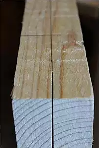

bis der Schnitt tief genug ist, um sich selbst zu führen. Brettchen ab
Hits:	145
Größe:	46,9 KB
und gefühlvoll bis zur Schnittgeraden und fertig.
Hits:	147
Größe:	36,0 KB
Sieht schon mal viel besser aus!
Mit genug Führung zu Beginn fransen die Schnitte in den Brettchen auch nicht aus.

Hi Mio,
lass mich mal schnell zur Säge greifen: lch helfe mir bei solchen Schnitten so, dass ich mir zwei Leisten nehme, zwischen die klemme ich entlang der Schnittkante meine zu sägende Leiste
Dann säge ich waagerecht ohne Druck auf den Leisten aufliegend.
Den Schrägschnitt dann wieder mit der Schneidlade:
Fertig
LG, Holger

die ersten vier Spanten sind gesägt und zusammengekleistert.
Hat mit der Holzbrettchen-Schneidlage dann ganz gut geklappt. Und weil die Schneidlagenbrettchen noch gut aussehen und das damit dann auch recht schnell und präzise (im Rahmen der Messgenauigkeit) ging, werde ich den Rest wohl auch so machen (Mal sehen, wie ich es beim nächsten Boot mache )
Geschraubt habe ich nur noch mit 3 Schrauben und auch nur noch das Sperrholz-Knie vorgebohrt.
Das mit dem Wachs hat gut geklappt bei den Schrauben, alle prima wieder heraus gegangen.
Auf das Foto müsst ihr verzichten, das liefere ich nach, aber die Spanten 3 und 4 passen von der Breite nicht mehr in die Küche, um sie ein bisschen bootsmäßig aufzustellen, und draußen ist mir zu kalt.
Am Wochenende vielleicht, wenn es dann nicht regnet
Jetzt muss ich mir mal wieder was Holz holen gehen, für die übrigen 5 Spanten.
Zwischenzeitlich habe ich mal angefangen die Sperrholzmenge zu planen und zu überlegen, in welcher Reihenfolge ich weiter vorgehe, um möglichst gut arbeiten zu können, ohne aber den zweiten Schritt vor dem ersten zu machen. Das ist mal gar nicht so einfach, ohne Anleitung

also Samstag Morgen sah es noch so aus :
Hits:	168
Größe:	53,6 KB
Da habe ich mir gedacht, lass die Spanten da, wo sie sind, wird ja kein Eisbrecher, die Alder.
Also habe ich weiter gebaut, Spant 5 und 9.
Meine Schneidlade hatte es hinter sich, die habe ich dann gegen Holgers Modell ersetzt:
Hits:	171
Größe:	59,0 KB
Ich hab' jetzt nur 18*36 Dachlatte genommen, da kann ich jederzeit ein neues Stück nehmen und das alte kommt in den Kamin. Spantensägen spart übrigens in doppelter Hinsicht Heizkosten: Erstens arbeitet man sich warm und zweitens fällt auch noch was für den Kaminofen ab.
Das Ergebnis finde ich hinreichend exakt :
Hits:	164
Größe:	38,6 KB
Heute passte dann aber das Wetter besser:
Hits:	167
Größe:	95,4 KB
ID:	788364Klicken Sie auf die Grafik für eine größere Ansicht
Hits:	171
Größe:	82,9 KB
Da ist jetzt nix genau ausgerichtet (die Abstände stimmen aber, ... in etwa) und auch die Höhe zur Wasserlinie stimmt natürlich überhaupt nicht, sieht aber trotzdem schon schön aus. Am Bug fehlt noch ein halber Meter und der Steven, am Heck ebenfalls ein halber Meter und der Spiegel, und zwischendrin die Spanten 6 - 8.
Ach ja, Nr. 6 bindet gerade ab.

Hallo Mio,
also - wenn man ganz genau hinsieht, kann man schon ein Boot erkennen...
...und wann ist Kiellegung?
ich glaube, die erste ist schon unterwegs...
