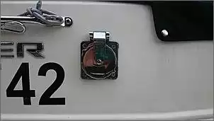

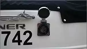

Meine Dose ist auch am Heck über der Badeplattform, über die Kosten kann ich nichts sagen, war schon montiert beim Kauf.
Mit Ladegerät musst Du mit 11-1200.- rechnen.

@Will, kommt gut so ein Teil im verchromten Look.
