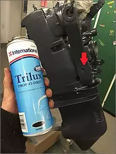

habt Ihr euch mal sein Bild Angeschaut ? Ich häng es mal an...
seine Rückfahrschperre hat keine Federn, der gesamte Mechanismus zum Aushaken bei Grundberührung Fehlt.
und scheint da auch nicht dran zu Passen, wegen der befestigungslöcher die bei Ihm anders sind.
Ich kenne keinen Z 200.....

Alt 22.08.2017, 11:27
Chili Chili ist offline
Beiträge: 8.803
22.131 Danke in 7.145 Beiträgen
Das sieht wirklich aus wie ein 280er Antrieb, an dem die gesamte Rückfahrsperre fehlt. Da hast du völlig recht.
Hinten oben rechts an dem "Horn", wo der Tilt-Mechanismus ansetzt - da fehlt auch die Stange, die beim Anheben (Tilt) die Sperre entriegelt.
Da hat jemand den ganzen Mechanismus bewusst ausgebaut, den kann man nicht verlieren.
Das erklärt dann auch das Schlagen!
Ausgehend von diesem Bild scheint der komplette blaue Teil zu fehlen, deswegen das Spiel:
Wobei der verbliebene Rest irgendwie untypisch ausschaut...
Alt 22.08.2017, 11:36
Beiträge: 8.803
Ich glaube, ich habe des Rätsels Lösung:
Da hat jemand die Rückfahrsperre ausgebaut und die beiden Sperrklinken (der blaue Teil) anschließend einzeln und unbeweglich seitlich an der Aufhängegabel festgeschraubt!!Die Schraube mit dem roten Pfeil ist nicht original!!!
Hits:	373
Größe:	92,6 KB
Da muss man aber auch erstmal drauf kommen.
So ist aber ein Anheben (Tilt) des Antriebs auch nicht mehr möglich.

Alt 22.08.2017, 15:26
Beiträge: 8.803
Macht mich wahnsinnig, das Thema...
Man findet den Antrieb als Kombination Motor+Antrieb unter der Bezeichnung AQ 110/200 oder AQ 120/200.
Die mir aufgefallene Schraube scheint dort doch original zu sein:
http://forums.iboats.com/filedata/fe...3&d=1448428597
Ich bin mir auch nicht mehr sicher, ob die Rückfahrsperre wirklich fehlt.
Wenn man genau hinsieht könnte man meinen, dass es die dort überhaupt noch gar nicht gab.
Müsste ich raten, würde ich sagen, dass es dort nur die Tilt-Entriegelungsstange gibt (die man auf dem verlinkten Bild auch sehen kann).
Ansonsten aber könnte der Antrieb fest verriegelt bleiben - oder das ganze Feder-Gedöns.
Alt 22.08.2017, 16:26
Schmieroelpaule Schmieroelpaule ist offline
Registriert seit: 20.06.2010
Beiträge: 476
Boot: Formula LS206 8,2L
556 Danke in 282 Beiträgen
Anhang 766153
Hi Hans
Das ist schon ganz richtig mit den Buchsen und wie das aussieht weil das ist ein 200er Antrieb, das einzige was auf dem Bild fehlt ist die Stange zum entriegeln für den Hebemotor. So und zu dem Spiel kann es eigentlich nur kommen 1. wenn die Haken einer selbst gebaut hat und in dem Fall die Haken etwas zu lang sind oder 2. die Einstellhülse oben an der Stange für den Hebemotor im voll abgelassenen Zustand schon gedrückt ist dann kommt dieses Spiel auch zu Stande. Ich habe noch drei dieser 200er Antriebe stehen und bei denen sieht die Rückwärtssperre auch so aus. Aber hier auch noch ein Link zum Rep. Buch leider nur in Englisch.
http://boatinfo.no/lib/volvo/manuals...drive.html#/26
Gruß Jörg
Alt 22.08.2017, 16:57
Benutzerbild von CatalinaM22
CatalinaM22 CatalinaM22 ist offline
Registriert seit: 14.05.2016
Ort: Nordenham
Beiträge: 228
281 Danke in 87 Beiträgen
Fehler gefunden ! Bei mir hat der Vorbesitzer wohl was angefleht ... die Sperre ist kleiner gemacht worden
Simon

Auf dem Bild im Beitrag von Windy davor, ist der Verriegelungsbügel für den Z mit Pos. 100 dargestellt:
Hat jemand noch so ein Teil, wenn auch nur leihweise zum Nachbauen?
Wo wird die Feder Pos. 108 eingehängt und welche Teilenummer hat das Objekt bzw. welche Maße.
