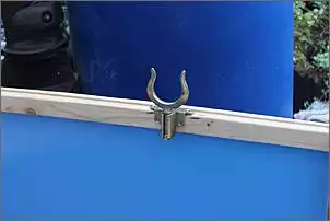

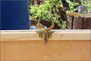

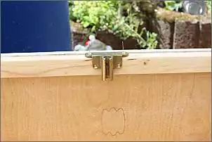

Zitat von Blitzeblau Beitrag anzeigen
Hallo Mio,
baust du dann die Ruderdollen auch jedesmal ab?
Grundsätzlich kannst du die Klampen auch von innen anbauen. Um die Oberkante der Bordwand zu schonen, kannst du einfach einen Messingstreifen draufschrauben, wo die Festmacherleine über die Bordwand läuft. Das würde auch optisch passen. Aber eigentlich nimmst du es doch immer aus dem Wasser, oder?
Die andere Möglichkeit wäre, sich innen in die Ecken kleine Konsolen zu bauen, auf die die Klampen dann senkrecht montiert werden. Für die Leinen sägst du dann entsprechende abgerundete Aussparungen aus... Ich skizziere das mal, die Größenverhältnisse stimmen vermutlich nicht ganz...
Dann noch einmal die Lochkreissäge angesetzt, und du bekommst noch 'nen Getränkehalter gratis dazu

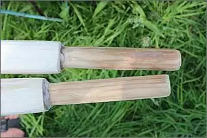

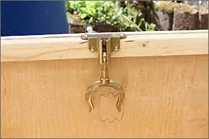

ja, die Dollen nehme ich ab. Das ist ja das Modell "unverlierbar", die kann man abklappen (Bild 2) und im richtigen Winkel auch abnehmen (Bild 3):
Hits:	89
Größe:	58,7 KB
ID:	757985Klicken Sie auf die Grafik für eine größere Ansicht
Hits:	89
Größe:	59,0 KB
ID:	757986Klicken Sie auf die Grafik für eine größere Ansicht
Hits:	87
Größe:	56,7 KB
Ich freu' mich ja doch, dass mich keiner geschlagen hat, weil ich die Klampen nicht oben auf die Leiste setzen wollte. Die von Holger vorgeschlagene Platte ist eine Überlegung wert, auch wenn das wieder ein bisschen Bastelarbeit kostet.
Ich habe die Klampen ja auch nicht, weil ich sie unbedingt zum Festmachen brauche, sondern weil ich die einerseits ganz schön finde und andererseits sind die schon praktisch, um mal was fest zu machen. Stimmt, Ringe hätten es auch getan, aber das war so ein Schnellschuss beim Bestellen, weil ich die einfach schick fand .
Für den Getränkehalter ist übrigens schon gesorgt:
Hits:	93
Größe:	66,5 KB
Lieben Gruß
Mio
If you want to build a boat, don't think about it, just start it.
If you think about it, you won't do it.
- Luke Powell

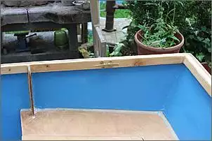

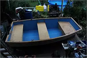

Standard Farbe
Moin, moin,

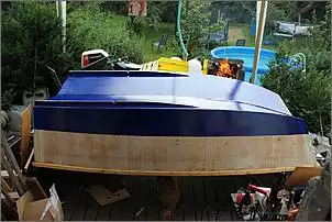

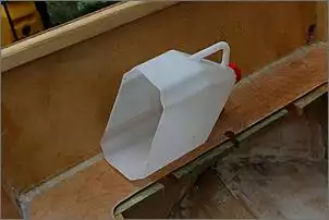

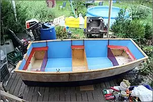

nachdem es hier ja doch ordentlich geregnet hatte, habe ich mir erstmal ein Ösfass geschnitzt, wie es die Fischer in der Normandie alle haben:
Hits:	83
Größe:	44,9 KB
Funktioniert!

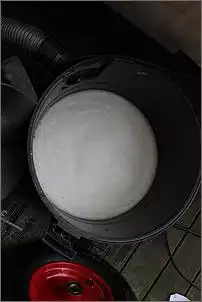

Dann habe ich das Boot von innen gekärchert (eigentlich gealdiet, aber egal). Die Frage war bisher, wie bekomme ich das Wasser wieder gut aus dem Boot? Aber dafür habe ich den Bausauger genommen. Was beim Pool funktioniert hat, funktionierte auch beim Boot.
Erstaunt hat mich schon wieder, was für eine Brühe da herunter kam! Und geschäumt hat es!
Hits:	85
Größe:	85,9 KB
Nach dreimal Hochdruck und Absaugen war dann kein Schaum mehr da und alles schön sauber.
Also ran an die Farbe!

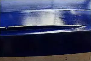

Ich habe mich in Absprache mit dem Sohnemann dann für Himmelblau entschieden, gemischt aus 50 g Harz, 27,5 g Härter, 15 g Titanweiß, 1,5 g Ultramarinblau (dunkel) und 2,5 g Thixotropiermittel. Bei meinem ersten Versuch waren die Farben mit dem Titanweiß immer sehr flüssig geworden, daher hier mit mehr Thixo.
Beim Mischen ist ganz wichtig, dass man erst Harz und Härter mischt und dann den Rest dazu gibt und dann nochmal ganz fleißig mischt, damit es keine Pigmentknubbel gibt. Ich habe das mit dem von Jens vorgestellten Baumarktrührer gemacht, bei mir funktioniert der ganz gut.
Und dann ran an den Pinsel!
Mit dem Gebräu von oben habe ich diese Fläche geschafft:
Hits:	99
Größe:	84,2 KB
ID:	758420Klicken Sie auf die Grafik für eine größere Ansicht
Hits:	91
Größe:	54,7 KB
ID:	758421Klicken Sie auf die Grafik für eine größere Ansicht
Hits:	104
Größe:	64,2 KB

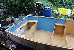

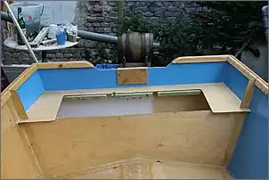

Insgesamt sollen jetzt die Planken von innen alle in diese Farbe bekommen, die Spanten und Sitzbretter dann in Eisonoxid-Rot. Ich hatte damit schon mal eine Unterseite (Feigling!) eines Brettes gestrichen. Die Kombination sieht dann so aus:
Hits:	96
Größe:	51,8 KB
Die Scheuerleisten bleiben naturfarben ("Früher war mehr Lametta", "Dies Jahr bleibt der Baum grün, grün und umweltfreundlich")

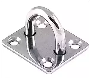

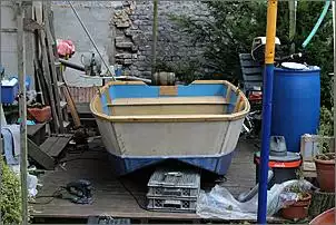

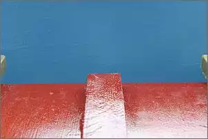

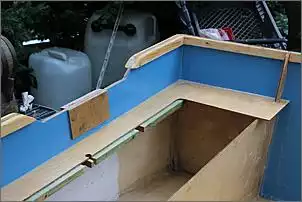

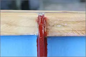

nachdem die Beschichtung heute morgen keine negative Überraschung für mich übrig hatte, habe ich heute den Rest Himmelblau gemacht. Hat genauso gut funktioniert.

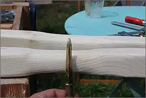

Dann habe ich die Scheuerleiste nochmal von Hand angeschliffen, die Löcher für die Klampen und Dollen gesetzt und schon mal provisorisch festgeschraubt.
Hits:	125
Größe:	71,4 KB
ID:	758537Klicken Sie auf die Grafik für eine größere Ansicht
Hits:	130
Größe:	97,6 KB
Endgültig fest mache ich die, wenn ich morgen Nachmittag (wenn der Wetterbericht stimmt) die Scheuerleiste zu letzten mal streiche. Dann fülle ich die Bohrlöcher (2mm) mit der Spritze mit Epoxi und verschraube dann direkt darein.
Nach langem hin und her habe ich dann 4 * 35 mm Edelstahl Schrauben von Spax genommen (aus reinem Lokalpatriotismus, weil die hier im EN-Kreis hergestellt werden ).
An den Klampen kann ich das Boot jetzt hochheben.
Hits:	127
Größe:	63,1 KB
ID:	758541Klicken Sie auf die Grafik für eine größere Ansicht
Hits:	125
Größe:	56,1 KB
ID:	758542Klicken Sie auf die Grafik für eine größere Ansicht
Hits:	124
Größe:	32,6 KB
Jetzt fehlt nur noch die Bugöse, die ich mit einer weiteren Öse von innen kontere, an der dann die Ankerleine fixiert wird, und die Edelstahlschienen an den Scheuerleisten unter dem Boden. Für letzteres habe ich mich für Edelstahl-Teppichschienen mittig gelocht entschieden (richtig: Verbindungsprofil und nicht Teppichschiene). Die passen in 20 mm Breite und 90 cm Länge fast perfekt und kosten nur EUR 2,72 pro Stück (bei Sauerlandprofil.de).

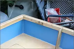

Ich hatte beim 3,6m Bötchen das gleiche Problem mit aufgeschraubten Klampen.
Deswegen hab ich's beim 2,5m Ruderboot mit drei Löchern gemacht.
Oberstes Loch für Festmacher - mittleres für eine Schlaufe wo die Ruder in Parkstellung drin hängen und nicht am Holz schubbern - unteres Loch für 'ne Pütz.
Am Mittelspant ein Loch für die steckbaren Ruderdollen in Parkstellung.
Löcher auf deinem Foto schwarz markiert.

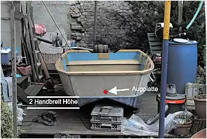

  #288

1. Frage: In welcher Höhe bring' ich die Bugöse am Besten an?
Meine Idee ist ja, dass ich eine Ringschraube nehme, die ich von Innen mit einer weiteren Ringmutter kontere. Unsprünglich wollte ich die so tief setzen, dass die Ringmutter ins Kabelgatt fällt und ich die Ankerleine da dauerhaft fixiere, damit ich den Anker nicht verliere.
Jetzt denke ich aber, dass es eigentlich praktischer (und schöner?) wäre, wenn ich die 3 Finger breit unter Scheuerleiste/Dollbord platziere würde.
Kann da einer was aus Erfahrung sagen, bevor ich das Loch ins Boot bohre?

Ich könnte dir ( bzw. dem Vierkantmaterial ) auch Rundungen anfräsen, so habe ich meine Stechpaddel hergestellt.

Ich würde sie eher tief ansetzen. Sie dient zum Schleppen (genauer: Geschlepptwerden) und zum Slippen. Je höher am Bug die Öse sitzt, desto größer ist die Neigung, durch den Zug in der Leine die Bootsnase nach unten zu drücken. Du musst ja auch noch an den Durchhang der Leine denken.
Und wenn bei deinem Boot der Bug-Transom unten eingetaucht wird, ist das natürlich eine zuverlässige Bremse.
Und noch etwas: eine Ringschraube ist weniger gut als ein U-Bolzen, der die Last besser verteilt.
Gruß, Günter

1. Bugöse
Günters Hinweis zur Höhe der Bugöse ist glaube ich schon ganz hilfreicht. Von der unteren Kante der Bugspiegelspitzen bis zur Spitze des "Mittelkanals" sind es schon zwei Handbreit, und die Bugspiegelspitzen sind bei 1-Mann Beladung noch nicht mal im Wasser. Wenn ich maximale Beladung mit 3-4 Mann habe, dann kommt die Spitze des Mittelkanals vielleicht so gerade ins Wasser.
Ich werde die Öse also etwa eine Handbreit über dem Mittelkanal anbringen:
Name:	Position Augplatte.jpg
Hits:	122
Größe:	151,1 KB
Ich habe mich übrigens für zwei Augplatten entschieden, die ich von innen und außen gegeneinander verschraube, die Platten haben ein Maß von 40 * 50 mm und die Öse eine Stärke von 8 mm.

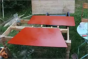

also, lackieren ist einfach nicht meins .
Gestern habe ich den Unterwasserbereich beschichtet, heute die Reste des Innenraums.
Der Unterwasserbereich hat nicht gedeckt, da hätte ich vorher in Weiß einmal grundieren sollen, hab' ich nicht dran gedacht , jetzt schimmern die dunklen Stellen noch etwas heraus . Aber jetzt habe ich einfach nicht mehr die Zeit, vor dem Urlaub noch Pigment nachzubestellen und alles nochmal neu zu machen. Egal, im Urlaub schwimmt das Boot auch mit Schatten im Lack.
Hits:	117
Größe:	84,4 KB

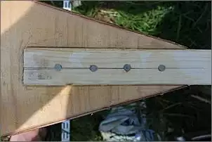

Die Schienen habe ich übrigens auch gleich montiert:
Hits:	131
Größe:	56,0 KB
Dann ging es von innen weiter. Die Stöße der Spanten an das Dollbord habe ich abgeklebt die restlichen Stellen versucht mit ruhiger Hand sauber zu streichen. Auch hier, im Urlaub schwimmt das Boot auch mit Wellen im Lack. Die Abklebungen sind aber auch vom Lack unterkrochen worden
Hits:	112
Größe:	107,6 KB
ID:	759851Klicken Sie auf die Grafik für eine größere Ansicht
Hits:	111
Größe:	85,6 KB
ID:	759852Klicken Sie auf die Grafik für eine größere Ansicht
Hits:	116
Größe:	36,7 KB

Unangekündigt kam dann heute der Nachschub an weißem Pigment, die haben aber nur die halbe Menge geschickt Sollte aber für die Bordwand reichen.
ABER ES GIBT AUCH SCHÖNE DINGE !!!

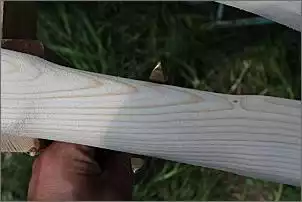

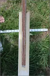

Ich habe mir für die Riemen zwei 44mm Quadratleisten gekauft.
Biegeversuch: kaum Durchbiegen
Zum Glück sind die auch nur ganz wenig krumm und verzogen, ich habe halt das ganze Regal durchgesucht und die schönsten genommen.
Dann habe ich von unten jeweils 20 cm Schnitte parallel in die Leisten eingebracht und das überflüssige Holz herausgenommen, die Blätter mit Epoxi eingeklebt und mit VA-Schrauben gesichert.
Hits:	112
Größe:	119,9 KB
ID:	759847Klicken Sie auf die Grafik für eine größere Ansicht
Hits:	120
Größe:	46,5 KB
ID:	759848Klicken Sie auf die Grafik für eine größere Ansicht
Hits:	119
Größe:	52,4 KB

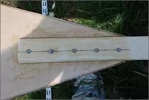

Für die Griffe habe ich noch vorhandene Kiefernstäbe genommen und in 5 cm tiefe Sacklöcher geklebt:
Hits:	117
Größe:	62,8 KB
An den Stellen wo die Gabeln sitzen musste ich ein bisschen was abschleifen:
Hits:	114
Größe:	52,9 KB
ID:	759843Klicken Sie auf die Grafik für eine größere Ansicht
Hits:	111
Größe:	47,8 KB

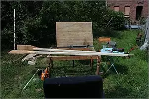

So ist der Stand der Dinge:
Hits:	111
Größe:	104,7 KB
Jetzt noch ein bisschen beschichten, schleifen, .....
Damit hat der Bericht seine maximale Fotozahl von 12 erreicht, den Gesamteindruck mit Sitzbrettern und Riemen gibt es später, wenn alles soweit abgebunden hat.
