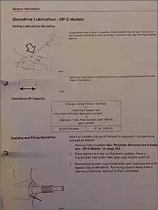

Sorry mir ist das jetzt scheiß egal ob das jetzt LS oder nicht LS ist. Volvo Penta hat es offiziell freigegeben und empfohlen für den Antrieb und ich habe mir bereits 3liter davon bestellt und habe nun ein sehr gutes Gefühl dabei. Mein nigelnagelneues Unterwasserteil ( nur Gehäuse ) ist heute nun auch endlich eingetroffen. Auf dem Foto liegen mal schlappe 3000,-€
Anhang 740347
Kannst du das mal einstellen, wo Volvo das freigibt? Habe das och nicht gesehen
Hits:	244
Größe:	46,2 KB

Danke, sehr schön. Wenn Volvo das ins Manual reischreibt könnte es sein, daß Volvo sein Öl von Mobil bezieht, sonst hätten sie geschrieben alle Hersteller GL5 75W90
Hier nochmal das Datenblatt http://www.mobiloil.de/germany-germa...hc-75w90.aspx#
Auf jeden Fall ist das ein normales GL5 Öl und kein LS Öl, b ezüglich der Frage LS oder nicht.

Zitat von Jörg Beitrag anzeigen
Wo steht ,dass es ein LS Öl ist? Konnte nichts finden in den Spezifikationen
Du hast recht, ich hatte das Mobilube SHC 75W90 LS im Sinn.
Allerdings ist es dann verwunderlich, dass das Mobilube SHC funktioniert, das Motul Translube Power aber nicht.
Wie auch immer, es ist, wie es ist.

Auch das Volvo penta Oel kommt von mobil! Kann man in diversen Amerikanischen Foren nachlesen!
Das Bild von Welle ist aus meinem Manual!
Boris

Hier in Schweden wird in einigen Foren behauptet das Volvo-Öl von Statoil aus Norwegen kommt.........
