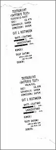

Heute habe ich meine Batterien auf Herz und Nieren geprüft.
Zuerst Belastungstest mit 300 A mit einem speziellen Belastungsprüfer und danach mit einem echten Profigerät das alles mögliche testet.
Hits:	158
Größe:	26,8 KB
Beide Batterien haben trotz 15 Jahre alt alle Tests bestanden.
Die Testgeräte hab ich von dem ausgeliehen, der mir die Batterien verkauft hat.
Er meinte nur, das wäre schlecht fürs Geschäft.
