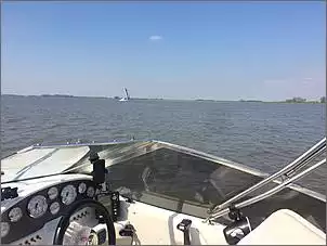

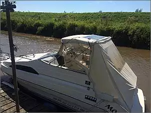

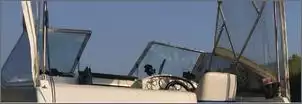

Und jetzt noch Bilder
Das Solarpanel soll immer drauf, wen ich vom Boot gehe oder länger vor Anker liege.
Habe bei mir kein Landstrom :-(
Das Solarpanel lädt meine 180 Ah auf wenn ich länger nicht da bin.
Wen ich zwischendurch mal auf dem Boot bin muss ich mir um Strom keine Sorgen machen.
Ein Langen Akrobatikkurs möchte ich natürlich nicht immer machen müssen.

Ok jetzt sehe ich klarer. Meine Empfehlung wäre auf keinen Fall Tenax sondern wenn dann Loxx. Das erleichtert die Monate. Bei allen Näharbeiten Tenara nehmen. Fährt dir ein Strom unter das Panel entstehen unglaubliche Zugkraft und es hebt Dir mit Pech das Bimini ab. Risiko ist vielleicht gering aber da würde ich trotzdem keinen Kompromiss eingehen auch wenn dich der Meter Garn 1 Euro kostet. Während der Abwesenheit macht es desshalb Sinn über ein Festsurren vorne auf dem Deck nachzudenken. Diebstahlrisiko eingerechnet trotzdem. Ansonsten wirst dir das Video mal ansehen und da wird auf Regen eingegangen. Die amerikanischen Videos sind nicht mit unseren Wettergegebenheiten zu vergleichen. Das sollte man brachten. Loxx ohne eingenähte Verstärkung zerstört dir langfristig das Verdeck meine alte Pfaff hat Obertransport und im Video siehst du wie er selbst mit der Sailrite Nähmaschine kämpft. Ich habe 4 Stunden benötigt mit Zuschnitt etc. Der Profi ist schneller.
Ich sehe es so. Kann sein daß ich falsch liege aber aufgrund der Risiken solltest Du dich vor Ort Drum kümmern wenn selbstmachen mit Verstärkungen für Dich nicht machbar ist.
