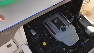

Hallo, es sind beides 5L
Der alte Motor hatte einen Vergaser mit 220PS
Der Neue ist ein Einspritzer mit 260PS und KAT
Hits:	98
Größe:	40,1 KB
Hits:	108
Größe:	44,4 KB

Das neuere Model mit 220PS und Einspritzung müsste ein 4,3L sein!
Glaub ich halt!
Glaub ich halt!
Mittlerweile gibt es beide Motoren nicht mehr weder den 5L noch den 4.3L, der Ersatz für beide ist der 4.5L V6 mit 200 oder mit 250 PS. Das ist der Status Quo.
Aber was ist mit dem alten 5L passiert gibt es die Motornummer noch? Es hindert dich niemand den alten Motor durch den baugleichen neuen zu ersetzen.... mit der Nummer vom alten. Die 40 mehr PS musst du niemand auf die Nase binden. Du bist nicht der einzige der mit wesentlich stärkerem Motor als im Zulassungsschein angegeben völlig entspannt herumfährt. Nur bei der wiederkehrenden Überprüfung sollte die passende Motorabdeckung montiert sein....
LG Michael
