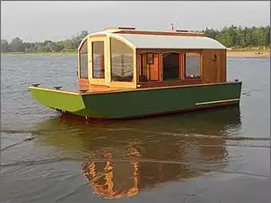

Hab ich geguckt und das gefunden:
http://tinyhousetalk.com/micro-houseboat-you-can-build/
passt locker in das geforderte Profil, auch gewichtsmäßig, enthält pfiffige Ideen
und sieht super aus.

Guter Tipp Danke, sieht nice aus das Gerät!!
Gruß Bernhard
Guude wie,
hier wirds nun gebaut!!
guggste hier:https://www.youtube.com/watch?v=bQMl6VMxbSU

Zitat von zunke Beitrag anzeigen
Was mir bei vielen Eigenbauten fehlt, ist eine akzeptable Rundumsicht für den Fahrbetrieb. In unseren Breiten ist schon Einiges unterwegs auf dem Wasser,
aber auch bei Schleusungen und sonstigen Manövern ist Sicht und Rufkontakt durchaus angebracht.
Gerhard
... genau, und dann kommt vielleicht doch wieder DIANNE'S ROSE ins Spiel:
http://www.diy-wood-boat.com/diannes...-x-8-beam.html
5,27x2,48 m, leicht verlängerbar, ca. 2,10 m hoch, passt in eine Garage, Gewicht unter 1 to. Halt kein Huckleberry Finn-Design.
Hits:	128
Größe:	16,1 KB
Für dieses Projekt sollten wir beachten:
Begrenzungen:
Max. Gewicht des Trailers samt Boot: 3,5 to
Max. Höhe des Trailers samt Boot: 4,00 m
Max. Länge von Pkw und Trailer samt Boot: 18,0 m
Max. Breite des Trailers samt Boot: 2,55 m (EU), sonst 2,50 m
Überbreite des Trailers samt Boot für Privat: üblich bis ca. 3,0 m mit Genehmigung
Für Leute wie mich ohne Führerschein maximale Motorisierung bis 15 PS.
Für unser kleines Boot dürften 5-10 PS ausreichend sein.
Bisher drehte sich die Diskussion um die Konstruktion von Pontons.
Diese erhöhen den Schwerpunkt des Hausbootes unnötig, ebenso die Gesamthöhe. Verschenken möglichen Stauraum unter der Wasserlinie.
