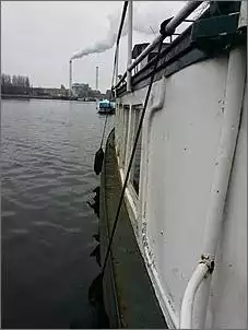

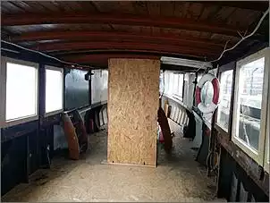

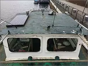

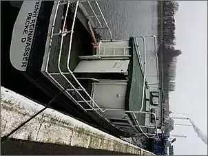

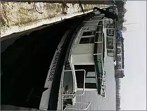

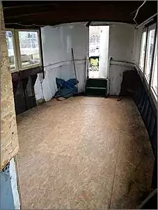

Liebes Forum,
ich bin seit einigen Monaten im Forum passiv aktiv - als Leser. Das soll sich nun ändern. Denn ich stehe kurz vorm Kauf (warten auf den Notartermin) des ehemaligen Laborschiffes Reinwasser. Geplant ist ein umfangreicher Umbau zu einem autarkem Hausboot.
Viel Input konnte ich bereits von Euch/Ihnen Allen durch die vielen hilfreichen Beiträgen erlangen, nun möchte auch ich meinen hoffentlich erfolgreichen Unbau im Forum teilen und gemeinsam mit Euch/Ihnen gestalten.
Ich möchte mich kurz vorstellen: mich nennt eigentlich jeder Johnny, bin ein junger Mann von 22 Jahren und träume seit längerem davon in Berlin auf einem Hausboot zu leben. Vorkenntnisse in Sachen Schiffe habe ich wenig bis keine, eher keine. Zwar segelte ich etwas in meiner Jugend, aber das wird mir wohl kaum etwas bei meinem Projekt helfen.
Nachdem ich fast 2 Jahre nach Booten und vor allem Liegeplätzen (kaum vorstellbar das sich das so kompliziert gestaltet!) nahe Berlin gesucht habe, wurde ich nun endlich fündig.
Ich darf vorstellen: Die Reinwasser.
Ein 16 Meter langes und 3,30 Meter breites ehemaliges Laborschiff. Etwas zur Geschichte und zu Ihrer Aufgabe findet man im Internet - Einfach mal googlen.
Es wurde anschließend als Fahrgastschiff umgebaut und diente danach einige Zeit als "Partyboot". Nun soll es nach einem aufwendigen Umbau (ca. 1 Jahr) als Wohnsitz (ohne Meldeanschrift) dienen.
Derzeit ist alles raus bis auf dem Motor, die Ruderanlage und ein provisorischer Boden. Die Bilge wurde gereinigt und ist trocken. Das Unterwasserschiff wurde im August 2015 auf einer Werft erneuert. Zugleich wurde eine Stahldickenmessung vorgenommen. Ein Mängelbericht zur Spoortbootszulassung wurde ebenfalls erstellt.
Geplant ist:
- Aufdopplung/Einschweißen Stahl an 2 Stellen des Unterwasserschiffes
- Schließung des "Dings das das Austreten des Wassers in der Bilge während der Fahrt ermöglicht" - macht das Sinn? Das Boot soll noch fahren aber wird meistens liegen
- Neuer Lack
- Dämmung/Isolierung von der Wasserlinie aufwärts bis zur Fensterlinie
- Einbau einer Dieselheizung (Wasser/Luft)
- Einbau eines Kamins
- Einbau Batterrien
- Einabau Solaranlage/Windanlage
- Einbau Fäkalientank/Grauwassertank
- Einbau Nasszelle
- Verkleidung/Ausbau des Innenraums
- Eigenschaft als Sportboot soll beibehalten werden
- und bestimmt einige Sachen mehr.
Alleine werde ich das kaum stemmen können, aber ein großer Freundeskreis, der in allen Bereichen des Lebens vertreten ist, steht mir seit jeher zur Verfügung. Tischler, Zimmermänner, Elektriker, Installateure, Architekten, Bootsbauer, und und und - stehen hinter dem Projekt.
Das soweit zum Projekt!
Jetzt seid/sind Ihr/Sie gefragt: Wo fange ich überhaupt an?
Ich werde wohl nach Abschluss des Kaufvertrages erstmal bis Mai wetterbedingt die Füße still halten. Anschließend vereinbare ich einen Termin bei der Werft. Die sollen mir die zu dünnen Stahlbleche entweder aufdoppeln oder gleich austauschen.
Dann gedenke ich die Isolierung/Dämmung einzubauen, die Tanks und Batterien zu installieren und den Lack zu erneuern.
Anschließend geht der Innenausbau los, aber das wird wahrscheinlich erst im Winter oder gar im nächsten Jahr passieren.
Da Ihnen/Euch das bestimmt mehr aussagt kommen erstmal ein paar Bilder.
Leider habe ich trotz mehrfachen Versuchs es nicht hinbekommen die Bilder korrekt augerichtet zu bekommen. Wenn mir vielleicht einer dabei helfen könnte, wäre ich sehr dankbar und die Halsschmerzen bleiben aus. Auf meinem Desktop habe ich Sie bereits gedreht - die Jugend und die Technik ?!

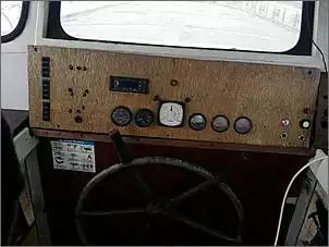

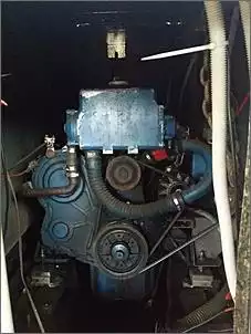

- Was haltet ihr vom Bötchen?
- Wie sollte ich Vorgehen?
- Isolierung? (ich weiß das das Thema hier schon mehrfach ausgefochten wurde, aber im Endeffekt ist es ja jedes Mal eine Individuelle Geschichte)
- Welche Stromversorgung/Speicherung?
- Thema Nasszelle bin ich noch am meisten verunsichert.
- Was kostet eine Namensänderung (habe ich nicht vor, nur interesseshalber)
- Antrag auf Sportbootzulassung Kosten?
Soweit erstmal zu meinem Vorhaben.
Ich möchte mein Projekt möglichst umfangreich dokumentieren und werde daher immer Aktuelles hier hinein posten. Ich würde Sie/Euch bitten immer nur zum Thema zu schreiben und nicht andere Sachen anzureißen, die hiermit nichts zu tun haben. Beispielsweise das Trailern eines GFK-Bootes.
Ich hoffe das ist nicht falsch rübergekommen. Ich bin natürlich für jeden Beitrag dankbar und schon jetzt möchte ich mich vielmals für die Hilfe bedanken.
