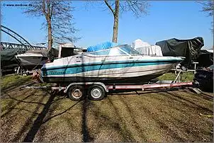

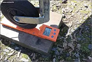

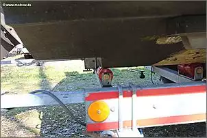

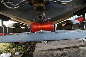

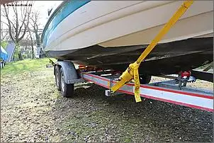

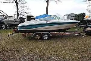

So, das Werk ist vollbracht.
Auf dem ersten Bild sieht man, wie ich das Gespann gekauft hatte.
Habe als erstes die guten Stoltz verbaut.
Dann habe ich das Boot soweit nach vorne gezogen, bis der Spiegel exakt über der letzten Rolle steht. Die Stützlast habe ich der Einfachheit halber am Stützrad gemessen (vertikal aber Höhe AHK): 143 kg
Hits:	279
Größe:	75,4 KB
ID:	745065 Klicken Sie auf die Grafik für eine größere Ansicht
Hits:	270
Größe:	114,5 KB
ID:	745066 Klicken Sie auf die Grafik für eine größere Ansicht
Hits:	290
Größe:	160,1 KB

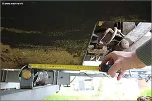

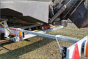

Bild vor und nach dem Achsen verschieben. Am Abstand zur hinteren Kurbelstütze kann man erahnen, wieviel es geworden ist.
Hits:	298
Größe:	159,4 KB
ID:	745068 Klicken Sie auf die Grafik für eine größere Ansicht
Hits:	302
Größe:	163,2 KB
ID:	745069 Klicken Sie auf die Grafik für eine größere Ansicht
Hits:	292
Größe:	91,3 KB

Die Achsel selbst waren natürlich unter Belastung.
Die beiden Quertraversen, die die Kotflügel halten, sind auch die, auf welchen die Kielrollen sind - stehen also auch unter Last.
Bedeutete, vier Mal verschieben mit jeweils zwei Spanngurten und jeweils acht festsitzenden M12 Muttern...
Gemessen mit Metallmaßband, Referenz war die allererste Quertraverse.
Insgesamt habe ich mir 6 Stunden Zeit genommen.
Wesentlich mehr, als bei einem Ein-Achser.
Es gab nämlich noch ein paar unerwartete Hindernisse.
Vielleicht erspart das dem ein oder anderen ein paar Stunden.
1. Ich musste die Kotflügel jeweils hinten abschrauben, weil ich nicht beide belasteten Traversen gleichzeitig verschieben konnte.
2. Nachdem ich alles verschoben hatte habe ich realisiert, dass die erste Quertraverse (die meine Referenz war) gar nicht exakt winklig saß (die Differenz links/rechts lag bei ca. 1cm).
Also diese erste Traverse losgemacht und auf die Zugeinrichtung ausgerichtet.
Anschließend alle anderen vier Sachen nochmal losgemacht und nachgebessert.
Dieser Punkt hat mich am meisten geärgert - das hätte ich vorher mal kontrollieren sollen.
3. Beim Nachstellen des Bremsgestänges (was an sich relativ problemlos war - da ist in der Mitte eine Art Wantenspanner) habe ich realisiert, wie die Verteilung auf die vier Räder stattfindet.
Es ist nämlich NICHT eine große primäre Waage, wo zwei kleine sekundäre Waagen dran hängen mit je zwei Bremsseilen.
Bei meinem HEKU ist das ganz anders gemacht:
Am Ende des Gestänges hängt eine primäre Waage. An deren einen Seite ist eine kleine sekundäre Waage mit den zwei vorderen Bremsseilen.
Am anderen Ende der primären Waage ist aber eine weitere Stange, die zur zweiten Achse geht.
Erst dort sitzt die zweite kleine sekundäre Waage mit den hinteren Bremsseilen.
Und diese zweite Stange ist plötzlich ausschlaggebend für den Achsabstand!
Stimmt der nämlich nicht, hängt die große primäre Waage auf einmal schief.
Was natürlich bei mir der Fall war, ist ja klar.
Also habe ich am Ende den Achsabstand nochmal korrigieren müssen.
Also auch hier lohnt sich VORHER mal ein ganz genauer Blick.
Alles in allem ein ziemlicher Akt, aber eine hoffentlich einmalige Angelegenheit.
