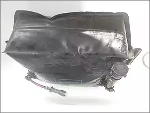

Jetzt hab ich einen mal probeweise in der Badewanne mit Wasser gefüllt.
Der Tank steht und ich kann ohne ihn fest zu halten ganz einfach oben mit der Gieskanne einfüllen, also kein Problem.
Trissie hat eine große Backskiste über die ganze Breite. Die Luke dazu ist auf einer Seite, so daß man einen geräumigen Platz kam nutzen kann.
Wenn ich den Tank dort so verzurren könnte, daß der Einfüllstutzen noch von der Luke erreichbar ist, wäre der Platz gut genutzt und im gut zugänglichen Raum wären die bisherigen zwei AB Tanks raus.
Ostern hol ich Trissie von Kroatien hoch und werde das mal ausprobieren.
Wenn mein Dichtigkeitstest erfolgreich war, werde ich mal einen halben Liter Sprit einfüllen und auf Ausgasung testen.

Hallo Thomas,
genau so hab ich das auch verstanden und deshalb hab ich das gleich ausprobiert.
So steht der befüllt da:
Hits:	154
Größe:	39,3 KB
Als er leer war, mußte ich ihn nur die ersten Liter etwas halten, dann stand er von alleine.
Wenn ich den Tank also in der Backskiste an der Wand verzurre, steht der immer senkrecht.

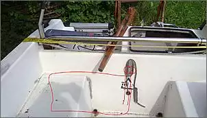

Hab mal ein Bild rausgesucht und dort rein gekrixelt wie ich mir das vorstelle.
Hits:	121
Größe:	60,0 KB
An Wand und Boden würde ich eine alte Hartschaum Isomatte dazwischen legen.

Wenn Du ihn so fest machst kann es funktionieren.
Bei mir lagen die Tanks flach auf der großen Deck-bzw. Bodenfläche.
Viel Glück damit, wäre doof wenn es nicht funktioniert!
