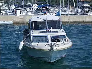

Ich spiele mit dem Gedanken, in mein 24-Fuß-Boot eine kleine Solar-Anlage ein- bzw. aufzubauen. Leider bin ich in diesem Thema absoluter Laie.
Was sollte ich beim Kauf und danach beim Einbau einer solchen Anlage beachten ?
Klar, dass man von einer kleinen Anlage nicht allzuviel erwarten darf. Wenn sie mir so viel Strom liefern würde, dass ich damit tagsüber den Kühlschrank betreiben könnte, dann wäre ich schon sehr zufrieden.
Die Zellen würde ich wohl so ähnlich, wie auf dem Bild dargestellt, befestigen.
Kauf dir ein flexibles Solarmodul und klebe es aufs Vorderdeck, das ist sehr viel einfacher als deine Idee.

In deinem Fall würde ich nur ein starres Panel verwenden und dort wo du es rot eingezeichnet hast mit einer Halterung aus Edelstahlrohren verbauen. Dort siehst du es nicht und es wird dich daher auch nicht stören. Ich suche mal ein Foto wie meines befestigt worden ist, so könntest du es dann auch machen. Foto folgt.
Anbei die Fotos, kann sogar im Winter drauf bleiben was ein Vorteil für die Batterien ist.
