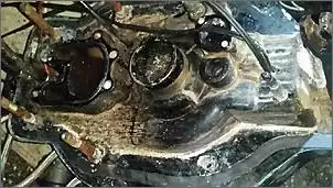

Aber heute ging es auch wieder ein Stück voran:
1. Motorklappe ausgebaut!
2. Tank freigelegt (muss "nur" noch rausgehoben werden)
3. Riser sind frei. Es hilft wenn man die am Vortag schön mit WD40 einjaucht.
4. Kühlwasserschlauch ist ab
Danke Ingo für die Motorraumbeleuchtung, die hilft ungemein, wenn man draußen im Dunkeln schraubt
Wie Ihr dem einen Bild entnehmen könnt, hat sich doch tatsächlich eine Schraube von den Hitecs gelöst. Das hätte ich sonst nie gemerkt!
Und vor allem ist heute auch das Care-Paket von Cyrus eingetroffen!
Die Kranlösung habe ich auch gefunden. Die Selbsthilfewerkstatt hat so eine Möglichkeit nicht, aber der freundliche Baustoffhändler aus dem Dorf kommt am Freitag nach Feierabend und wird mit seinem LKW-Kran den Motor heben. Ich hoffe nur, dass der genug Feingefühl mitbringt....
Was soll ich sagen... es läuft
Also am Freitag:
1. Tank raus
2. Motorlager losschrauben
3. Motor raus
4. Lenkbolzen ziehen
Und dann ..... viel schauen und checken

Hab auch grad son Patienten aufm Tisch ... scheint der Winter der Lenkbolzen zu sein

So nachdem der Tank raus war ist auch der Motor draußen.
Leider hat der Kühlbehälter von der Benzinpumpe beim absetzen gelitten.
Heute geht's ein bisschen weiter....

Lenkbolzen ist raus!
