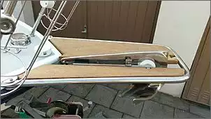

Nabend zusammen!
Nachdem sich die Restauration meines Bootes nun dem Ende neigt, musste unbedingt noch ein Bugspriet her. Zum einen um besser an Land zu kommen, zum anderen ging mir die Schlepperei des Ankers auf den Keks.
Lange Zeit habe ich im Internet recherchiert, Kataloge gewälzt und festgestellt, dass ein robuster Bugspriet ab 500€ aufwärts kostet, wobei es nach oben hin kaum Grenzen gibt. Aber auch ein fertiger Bugrspriet muss i.d.R. noch an das Boot angepasst und ggfls. gekürzt werden. Da der Aufbau eines Bugspriets relativ simpel ist und sich die reinen Materialkosten auf 50-100€ belaufen, entschied ich mich für einen Eigenbau. So war es mir möglich den Bugrspriet in der Länge und Breite genau an meine Bedürfnisse anzupassen und dabei noch eine Menge Geld zu sparen.
Material:
Aufgrund der Seewasserbeständigkeit sind alle Metallteile aus V4A Edelstahl. Auch jede Schraube, Unterlegscheibe und Mutter.
  • Edelstahlrohr
  • Edelstahlstreben (Flachstahl)
  • Edelstahlbeschläge
  • Edelstahlbolzen
  • Edenlstahl-Schrauben, -Unterlegscheiben und -Muttern (unbedingt auch aus V4A!)
  • Teakholz o.ä.
  • Ankerrolle
Hier sieht man einen Teil des Zubehörs
Werkzeug:
  • Handkreissäge
  • Stichsäge
  • Winkelschleifer
  • Bohrmaschine
  • Standbohrmaschine
  • Schraubendreher, Ratsche, und div. Standardwerkzeuge.
Zum Glück kenne ich einen Schlosser, der mir das Rohr biegen konnte und ein WIG-Schweißgerät hat Sonst wäre es etwas schwierig geworden...
Los ging alles mit einem gebogenen Edelstahlrohr und einer Strebe.
Das Material war leider roh, sodass ich es noch schleifen und polieren musste. Leider hatte ich keinen Rohrbandschleifer zur Hand, sodass ich relativ mühselig von Hand und mit einer Fächerscheibe ran musste. Poliert habe ich das Rohr dann ebenfalls mit der Flex, jedoch mit entsprechenden Polieraufsätzen für Edelstahl. Von grob nach feeeeeein runter!
Als das Material dann schön glänzte, wurde es auf einer Pappe fixiert um es anschließend schweißen bzw. zunächst einmal auf der Pappe punkten zu können. Ich entschied mich für eine asymetrische Anordnung der Ankerführung, da der Anker sonst mit der Querstrebe kollidiert wäre.
Nachdem dann der fleißige Schweißer damit fertig war, sah der Rohling so aus:
Das Rohr habe ich absichtlich etwas länger gelassen, um es live am Boot anhalten zu können. Kürzer geht immer, länger nimmer. Da ich den Anker von Hand lichte, habe ich auf eine Wippe verzichtet. Wenn man eine elektrische Winsch hat, sollte man viell. darüber nachdenken, die Führung mittig mit einem Bolzen zu versehen, sodass der Anker beim lichten besser in die Führung rutscht.
Als Beschläge am Boot habe ich rechts und links am Bug diese Halter angebracht (man findet Sie auch an Badeplattformen oder Bugsprieten aus dem Katalog):
Nachdem der Bugspriet auf die richtige Länge gekürzt und die Rohre abgeschrägt waren, konnte das Grundgerüst montiert werden. Die Länge habe ich so gewählt, dass der Anker genug Platz hat und die Kofferraumklappe vom Zugfahrzeug im angekoppelten Zustand noch geöffnet werden kann.
Im nächsten Step wurde die Strebe zum Bug verschweißt und am Bug mit einer Halterung befestigt (siehe erstes Bild). Die Aufnahme für das Rohr lässt sich herausdrehen, sodass man den optimalen Winkel noch einstellen und auch jederzeit verändern kann.
Als nächstes habe ich eine Schablonen aus Pappe zugeschnitten, da ich das gute Teakholz nicht gleich verschneiden wollte. Das war auch wirklich besser so, denn selbst die Pappe musste ich nochmal neu machen, da ich mich an einer Ecke etwas verschnibbelt hatte. Die Schablone wurde dann auf das Teakholz übertragen und anschließend ging es an den Zuschnitt....
Hier sieht man nun auch die Strebe, allerdings war das Rohr da noch nicht fest verschweißt.
Nach der Holz-Schnibbelei.... Nein, nicht nur zusägen, hier noch was ausfräsen, dort noch Platz für die Mutter von der Bugrolle schaffen, usw., sah es dann so aus:
Die Bugrolle hatte ich mir auch gleich mit den Beschlägen bestellt.
Zur Arretierung des Ankers habe ich mir einen Nasensplint besorgt und diesen mit einem dünnen V4A Seil am Bugspriet befestigt, sodass man ihn nicht gleich bei der nächsten Gelegenheit ins Wasser schmeißt.
Hinten liegt der Anker auf Schaumstoffpuffern auf, sodass er bombenfest ist und nicht wackelt und rappelt.
Das war es dann auch schon. Klingt relativ unspektakulär, hat aber ne ganze Menge Arbeit gekostet.
Im Seitenprofil sieht es dann so aus:
Ich denke, dass die Länge ganz gut zum Boot passt.
Leider habe ich vergessen ein Foto mit dem Anker zu machen... Es handelt sich aber um einen Pflugscharanker aus V4A Vollmaterial. Bilder kann ich ja noch nachreichen.

Also mir gefällt es. Handwerklich sehr gut umgesetzt .Jedoch is die Länge meiner Meinung nach zu lang gewählt. Wie sieht das denn aus wenn sie im Wasser liegt?
Mfg Nico

Wie es im Wasser ausschaut, kann ich erst in 1 1/2 Wochen sagen. Zugegeben, je nach Fotoperspektive sieht er sehr wuchtig aus, da stimme ich dir absolut zu. Wenn man ihn von der Seite in Relation zur Bootslänge betrachtet, finde ich die Dimensionen eigentlich passend. Aber man wird es dann auf dem Wasser sehen.
Ich kann den Bugspriet immernoch kürzen, das ist grundsätzlich kein Problem und wenig Arbeit, ABER dann würde der Anker zum Rumpf hin überstehen. Die aktuelle Länge ist eig. schon das Mindestmaß. Ich poste aber gerne mal ein Foto wenn ich auf dem Wasser bin und der Anker montiert ist.

Hervorragend! Lass den in der Länge so; kürzer würde er m.M. weniger funktional.

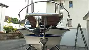

Ich habe Bedenken, ob die Flacheisen nicht zu schwach sind. Ich habe Rohr genommen, siehe Anhang.

Das Problem bei Rohren ist jedoch, dass sich das Teakholz nicht bündig mit dem Außenrohr versenken lässt, oder aber gestückelt werden muss, was mir optisch nicht so gefiel. Auf die kurze Distanz zwischen den beiden Rohren und in Kombination mit der Querverstrebung für den Anker, mache ich mir da eigentlich keine Sorgen. Mich hält es jedenfalls ohne durchzubiegen. Das Flacheisen hat - soweit ich es im Kopf habe - 5-6mm Materialstärke, und die Last wird ja auf beide Streben verteilt, insofern mache ich mir da keine Sorgen.

Also durch die Länge hast du ja auch enorme Kräfte die auf die Aufnahmen wirken, hoffentlich überstehen diese das ohne Gelcoat-Risse.
Desweitern hoffe ich du hast dich beim Edelstahl genau erkundigt, welches du dort wirklich verbaust. V4A gibt es nicht!
Wie soll denn der Anker darin auslaufen? Muss das nicht ein wenig Neigung haben? Ist das vorne eine Ankerwinch? Weil wo bleibt denn die Kette oder die Leine?

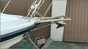

Wie auf Bild 2 zu sehen, hast du einen 1.4571 Werkstoff verwendet. Dieser ist völlig ausreichend für Salzwasser, da der Cr Gehalt zwischen 16 und 18 % liegt. Für die Schweißnähte, würde ich aber einen höher legierten Schweißstab wählen, da immer ein gewisser Anteil vom Cr beim schweißen verbrennt.
Meine Empfehlung:Thermanit 19/15 - 1.4455
Ansonsten -- Daumen hoch - gut gemacht -- Top
Bild 2 gehört zu meinem Bugspriet
Ich habe in der Tat 1.4571 verwendet. Als Schweissdraht 1.4576

Der Draht ist vollkommen OK - ca.20% Cr,wichtig das alle Anlauffarben entfernt wurden.

Das hoffe ich auch, aber selbstverständlich habe ich für innen Konterplatten zugeschnitten und gegengesetzt. Die meisten Bugspriete die man so sieht sind so befestigt, also Daumen hoch
Bin kein Metallbauer, aber der Schlosser meines vertrauens hat mir Seewasser- und Säurebeständigen Edelstahl besorgt. Ich denke das passt schon, der macht den Job schließlich schon sein Leben lang.
Wie geschrieben, lichte ich den Anker von Hand. Die ganze Konstruktion ist so ausgelegt, dass der Anker vorne durchpasst (auch geneigt). Ich hatte ja geschrieben, dass man mit einer elektr. Ankerwinch einen Kippmechanismus einplanen sollte. Ist bei mir aber nicht der Fall. Kette und Leine kommen in den Ankerkasten, den man vom Deck aus via Kettenklüse erreicht. Die Leine werde ich dann aber vorne festbinden oder mit reinnehmen, hauptsache die Kette ist direkt verstaut.

Einen Denkanstoß habe ich noch: wenn der Anker mit Kette
an Deck liegt, wie gut leuchtet das Backbordlicht drüber weg?
Willst ja auch gesehen werden.
Uwe
Moin und danke!
Dein Einwand ist absolut berechtigt. Ich stand die Tage mit eingeschalteter Positionsleuchte vor dem Boot und habe es mal getestet.
Es ist tatsächlich grenzwertig. Ohne Anker sieht man Stb und Bb sehr gut. Mit Anker sieht man - je nach Winkel zum Boot - Bb immer und Stb nur wenn man gerade darauf zufährt und dann wieder ab einem leichten Winkel von Stb.
Ich überlege die Leuchte noch an die Spitze des Bugsprietes zu versetzen, mache mir allerdings sorgen, dass man dann darauf rumlatscht wenn man mal etwas schwungvoll von der Pier aufs Boot springt.
Oben an die Reling möchte ich die Leuchte aus optischen Gründen nur sehr ungerne setzen. Weiter zurück auf das Kajütdach ist es auch sehr unpraktisch, da dieser Platz mit einem Ploster als Sonnenliege fungiert.
Die ideale Lösung habe ich noch nicht gefunden, jedoch ist zumindest gewährleistet, dass man immer eine der beiden Farben sieht und das Rundumlicht sowieso.
Steht aber auf jeden Fall noch ganz oben auf meiner To-Do-Liste

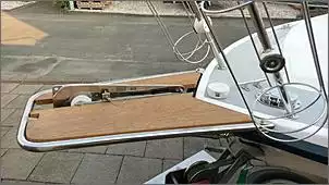

So, hier nun wie versprochen die Bilder mit Anker.Klicken Sie auf die Grafik für eine größere Ansicht
Hits:	281
Größe:	51,0 KB
ID:	710483Klicken Sie auf die Grafik für eine größere Ansicht
Hits:	266
Größe:	56,9 KB
ID:	710484Klicken Sie auf die Grafik für eine größere Ansicht
Hits:	252
Größe:	57,0 KB
ID:	710485Klicken Sie auf die Grafik für eine größere Ansicht
Hits:	265
Größe:	68,3 KB
VG
Flo
Der-Boote-Blog.de
Schaut doch mal auf meinem Blog vorbei und hinterlasst mir einen Kommentar
Alt 18.07.2016, 21:40
Leafde Leafde ist offline
Registriert seit: 26.03.2008
Ort: Joure/Nederland
Beiträge: 1.371
Boot: Carrena 33, Friendship 33
1.355 Danke in 727 Beiträgen
die arbeit finde ich absolut top.
wirklich gut gebaut
das verhältniss zum boot eher bescheiden.
sorry
Alt 18.07.2016, 21:46
Benutzerbild von storm
storm storm ist offline
Registriert seit: 04.02.2008
Ort: Hagen/Westf.
Beiträge: 893
Boot: Wohler Caribic
830 Danke in 395 Beiträgen
wirklich gut gebaut
sorry
Danke fürs Feedback. Meinst du dass der Bugspriet zu lang ist?
