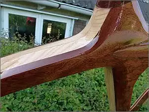

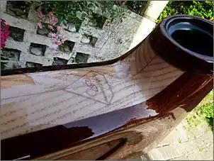

Wer hat schon mal Werkzeuge oder Hilfsmittel selber gebaut hat kann sein Wissen hier anderen zur Verfügung stellen. Mit primitiven Mitteln kann man mitunter hoch effektive Werkzeuge bauen.
Ich fange mal mir dem Schraubzwingenersatz an. Wenn mal wieder nicht genug da sind so kann man sich schnell Ersatz fertigen.
Aus Leimholzplatte ausgesägt und mit schlanken Keilen kann hoher Druck ausgeübt werden.
Wenn die Schenkel der selbstgebauten Dinger schön lang und kräftig sind können z.B. auch Spiegel am Boot damit gepresst werden.
Diese Ausladung haben übliche Schraubzwingen nicht.
Auf dem Foto sind es Fahrradhälften die so geleimt werden.

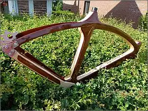

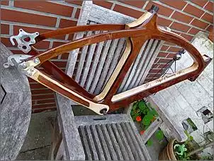

Danke, aber das ist nichts neues. Detailfotos obwohl das ja am Sinn des Themas vorbeigeht.#
Hier ein Rahmen aus Esche und Mahagoni.

Die Presse ist selbstgebaut für die Produktion der Sattel und Kettenstreben. Das sind die krummen Dinger vom Sattel zur Hinterradaufnahme und vom Tretlager zur Hinterradaufnahme. Das passt also zum Thema.
Statt des Stahlrahmens kann man auch eine Konstruktion aus Holz bauen. In den unten liegenden Formen sind Furniere die mit Epoxy verklebt sind. Der Wagenheber drückt Ober und Unterteile der Form zusammen. Antihightech für genauen Radienbau. Kann im Bootsbau für Fensterrahmen, Spantenbau etc Verwendung finden.
