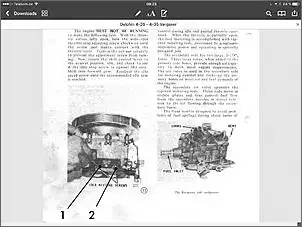

Da habe ich zwei.

Ja genau die beiden sollten etwa gleichweit rausgedreht sein. Grundeinstellung ca 1,5 Umdrehungen raus. Raus fetter, rein magerer

Diese beiden Schrauben sind nicht für das LEERLAUFGEMISCH sondern für das gesamte Drehzahlband!
Zusetztlich macht bei Vollgas ein Powerventil in der Schwimmerkammer auf
