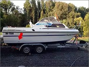

Ich plane gerade den Einbau einer Deckwaschanlage und bin mir nicht sicher ob ich den vorhandenen Borddurchlass verwenden kann. Vorhanden ist eine Johnson Flow Master 5 WPS mit Vorfilter und automatischer Druckregelung.
Der vorhandene Borddurchlass war ursprünglich für die Cockpitentwässerung gedacht und wird bei mir nicht genutzt. Ein Kugelventil ist vorhanden und sitzt gleich hinter der Bordwand.
Nun zu meiner Frage, der Borddurchlass ist wenige Zentimeter unterhalb der Wasserlinie. Spricht was dagegen diesen zum Ansaugen für die Pumpe zu nutzen?

Was willst du den ansaugen?
Süß oder Salzwasser?.
Ich denke das der Bordurchlass zuviel Luft bei Welle oder Bewegung auf dem Boot zieht.
Das wäre mir zu nervig

kannst du machen, mein Wassereinlass für das WC ist auch nur knapp unter der WL. Die Deckwaschpumpe schaltest du ja eh nur ein, wenn das Boot steht, kein Problem.

Ich denke auch das es klappen kann, wenn ich das Boot waschen möchte wird das im geschützten Hafen sein. Da ist nicht mit Wellengang zu rechnen.
