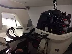

Habe gerade eine Etec 225 an meiner Hellwig neu verbolzt. Das Lifting Eye habe ich mir selbst gebaut.
Gesendet von iPhone mit TapatalkKlicken Sie auf die Grafik für eine größere Ansicht
Hits:	403
Größe:	52,0 KB
