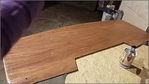

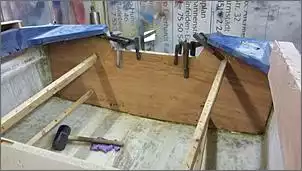

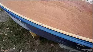

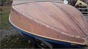

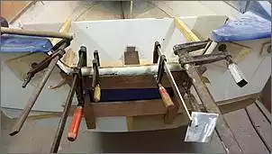

Als ich heute in die Werkstatt kam, hatte mich mein "Sperrholzdeck" damit überrascht, was Holz im Gegensatz zu manchen Menschen macht. ..es arbeitet.
Eine "schöne" Wellenlinie von Spant zu Spant...
Also mußte eine Art Strakleiste das Sperrholz wieder bändigen.
Hits:	252
Größe:	75,3 KB
ID:	666301Klicken Sie auf die Grafik für eine größere Ansicht
Hits:	254
Größe:	88,7 KB
Die wird später auch dazu dienen, das neue Deck auszurichten.

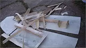

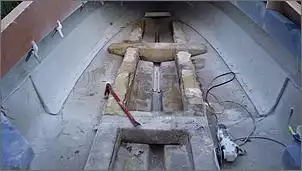

nach dem Heraustrennen des wabbeligen Bodens, fand ich so eine Art Stringer und Spanten - Konstruktion vor, die ordentlich verklebt sicher gehalten hätte
Hits:	256
Größe:	54,7 KB
ID:	666305Klicken Sie auf die Grafik für eine größere Ansicht
Hits:	254
Größe:	58,1 KB
aber so ging das nicht. Also raus damit.

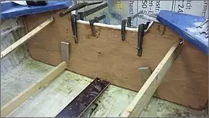

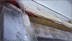

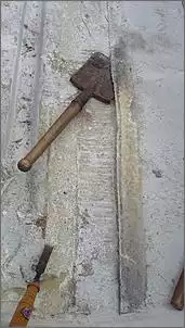

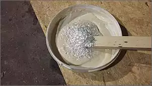

Nach der "Sauarbeit", dem Herausflexen der Stringer (...ja, ich kaufe mir noch einen Multimaster...und 'ne Flexabsauge)
waren nun noch die alten, an die Stringer laminierten Verklebungen zu entfernen.
Da Viel mir Alex' Stoßaxt ein...
hab ich aber keine, also mußte mein alter Campingspaten herhalten.
Hits:	208
Größe:	64,5 KB
ID:	666587Klicken Sie auf die Grafik für eine größere Ansicht
Hits:	199
Größe:	73,0 KB

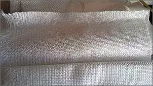

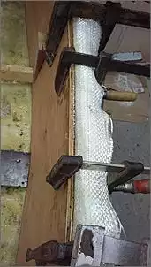

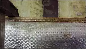

Kleiner Tip, für die, die das auch vor haben. ..in solche offenen Polyesterharz "wunden" sollte möglichst kein Wasser eindringen.
Also schnellstmöglich versiegeln.
In meinem Falle; Kernlagenvlies und darauf eine Lage 280 er Glasgewebe.

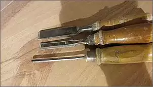

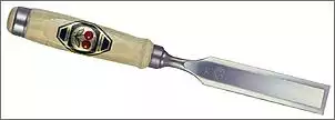

Jens, kann das sein, dass auf Deinem linken Foto ein altes Kirschen-Stemmeisen zu sehen ist, welches missbräuchlich !!! verwendet wird!
Wolfgang
Geändert von Wolfgang EG (07.11.2015 um 06:20 Uhr) Grund: Fehler beseitigt
  #162
Alt 06.11.2015, 18:30
Benutzerbild von Shearline
Registriert seit: 04.11.2013
Ort: Alpenrepublik
Beiträge: 3.571
Zitat von Wolfgang EG Beitrag anzeigen
Jans, kann das sein, dass auf Deinem linken Foto ein altes Kirschen-Stemmeisen zu sehen ist, welches missbräuchlich !!! verwendet wird!
Wolfgang
Ahhwa... das hat er bestimmt nur dort hingelegt, um uns das Größenverhältnis zum Spaten zu verdeutlichen
Cheers, Ingo
  #163
Alt 06.11.2015, 19:37
Benutzerbild von shakalboot
Registriert seit: 20.08.2015
Ort: Sachsen
Beiträge: 2.278
9.600 Danke in 1.985 Beiträgen
Guten Abend allerseits,
Danke Ingo, besser hätte ich es nicht sagen können...
Aber Wolfgang hat Recht, ich hab den Beitel mißbraucht, d.h. ein paar widerspenstige Laminatreste mußte ich damit "lockern"...
Der stammte aus einer Hauhaltauflösung und war mit einer Flex angeschliffen; ist aber kein Kirschen-Beitel.
Die guten, von meinem Vater sind wohlbehalten 😊

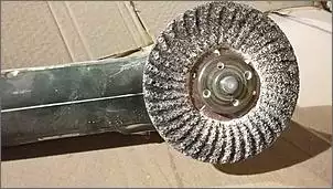

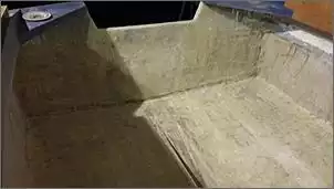

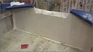

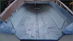

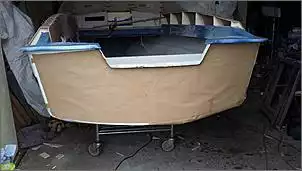

Im Ibis war heute großes Schleifen angesagt.
Hits:	259
Größe:	78,1 KB
Die perfekte Schrubbscheibe mit 24er Körnung

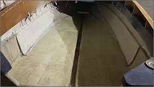

Hits:	273
Größe:	35,8 KB
ID:	666684Klicken Sie auf die Grafik für eine größere Ansicht
Hits:	304
Größe:	33,9 KB
Bootshaut und Spiegel sind vorbereitet für den Sandwich Aufbau, bzw. Spiegelholz einkleben.

... Aber Wolfgang hat Recht, ich hab den Beitel mißbraucht, d.h. ein paar widerspenstige Laminatreste mußte ich damit "lockern"... Der stammte aus einer Hauhaltauflösung und war mit einer Flex angeschliffen; ist aber kein Kirschen-Beitel...
Naja, Jens, ich war irritiert wegen dem Aufkleber, sah irgendwie wie Kirschen aus, wäre schade um die guten Teile ... Ansonsten verwende ich auch 0815-Beitel aus dem Baumarkt für solche Arbeiten. Muss ich eben öfter anschleifen, dann geht's schon ...
Wolfgang
PS: Ich habe auch noch uralte Stemmeisen von meinem Vater, die halte ich in Ehren ...

Moin Wolfgang,
Du meintest diesen:
Hits:	230
Größe:	17,3 KB
Ich hab mir meinen Beitel gestern nochmal genauer angeschaut, keine Kirschen, aber es muß auch ein besserer sein. Nach meinem "Mißbrauch" ist er immernoch scharf.
Ich werde ihn ordentlich schleifen und zu den guten Werkzeugen legen. 😊

Guten Abend,
Yepee, endlich geht es mit dem Aufbau los.
Als Spiegelverstärkung sollen innen 2 x 10mm Sperrholz rein.
Da aber der GFK Spiegel nicht soo dick ist, wird es schwierig beide Platten gleichzeitig in die gewölbte Form des Spiegels zu pressen....also einzeln.
Die Schablone hab ich von außen gemommen.
Hits:	294
Größe:	51,3 KB
ID:	666824Klicken Sie auf die Grafik für eine größere Ansicht
Hits:	283
Größe:	49,6 KB
Zum Verspannen des Sperrholzes hab ich ein Stück alte Arbeitsplatte vor die ehemalige Klebekante der Sitzbank gestellt.
Die erste Platte hab ich mit Epoxydharz gesättigt und im Spiegel angedickten "Klebeharz" aufgezahnt.Klicken Sie auf die Grafik für eine größere Ansicht
Hits:	288
Größe:	49,4 KB
ID:	666829Klicken Sie auf die Grafik für eine größere Ansicht
Hits:	315
Größe:	57,3 KB
Schließlich wurde die erste Platte im Spiegel verspannt.
Hits:	308
Größe:	50,8 KB
ID:	666831Klicken Sie auf die Grafik für eine größere Ansicht
Hits:	310
Größe:	54,6 KB
Die Hohlkehlen ziehe ich morgen, wenn die Verspannungen wieder raus sind.
Danach kommt das zweite Brett rein.

Danke Ingo,
Oha, ...hätte ich bloß mal in englisch besser aufgepasst. ..😕
aber ich werde mir das schon auseinanderposimentieren.
Wenn ich das erstmal so verstehe,
von 12 - 61 PS sollte die Spiegelstärke
33 - 44 mm betragen...
d.h. meine inneren 20mm Sperrholz + ~4-5mm GFK + 20mm Außen-Sperrholz sollten bei meinen 25 PS auf alle Fälle reichen??😞
...hab ja jetzt 24 Std. Zeit um das auszutüfteln.
Dieses Gewebe (600gr) ist zwischen den beiden Sperrholzplatten.
Das hat mir der "Spezi" bei meinem Materialeinkauf für diese Zwecke mitgegeben.

So, jetzt ist relaxen angesagt...
ab in die Sauna
...das Werkzeug auch 😂😊
(in die Acetonsauna)

Moinsen,
schön wie es hier voran geht. Sieht gut aus was du da machst, aber ich kann auf den Fotos garnicht erkennen, ob die Lagen jeweils auch in die Seitenwände und den Rumpfboden überlappend einlaminiert wurden?
Sehe ich schlecht oder woran liegts?
Gruß, Tjerk

Zitat von monster_energy Beitrag anzeigen
...ob die Lagen jeweils auch in die Seitenwände und den Rumpfboden überlappend einlaminiert wurden?
Hallo Tjerk,
nach dem Einkleben der ersten Platte hat diese eine Hohlkehle ringsherum bekommen, dann hab ich die erste Platte ordentlich mit Epoxydharz gesättigt und die Lage 600er Gewebe laminiert - über die Hohlkehlen bis in sie Seitenwände und den Rumpfboden.
Hits:	321
Größe:	64,4 KB
Unten hab ich noch einen schmalen Streifen eingelegt (der Keil in der Mitte war zu knapp ) und ordentlich mit Harz getränkt.
Dann hab ich die zweite Platte ebenfalls mit Epoxydharz gesättigt und verspannt.
Heute kommt wieder eine Hohlkehle drumherum, 600er Gewebe drauf laminiert und im Bereich der neuen Sitzbank/Luftkasten/Motorwanne Abreißgewebe drauf, um die Auflagen für die Sitzbank ankleben zu können.
