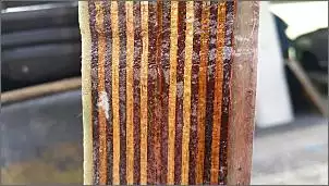

Wenn man's gut versiegelt, geht's ja noch an, auch wenns heikel ist.
Ich hab mich letztes jahr erdreistet, einen Z Durchbruch mit der druckimprägnierten multiplexvariante auszuflicken, mangels alternativen.
Makore gibt's in CH nicht mehr und lieferbar war nur sapellisperrholz, aber eine Platte für nen flick, nee.
Ich bin jetzt auf seekiefer verfallen, ist gleich beständig wie sapeli und kostengünstig, wird ja eh überlaminiert.
Ich möcht auch keine grundsatzdiskusion lostreten, deshalb lehn ich mich jetzt mal etwas zurück hier und schreib an meinem trööt weiter.
LG, Alex 😉

Ein vorläufig letztes Wort...Klicken Sie auf die Grafik für eine größere Ansicht
Hits:	108
Größe:	95,8 KB
Sogar so eingepackt trau ich dem multiplexbraten nicht...
[emoji20] LG Alex
Alt 13.08.2015, 20:18
Benutzerbild von Takelhemd
Registriert seit: 30.12.2014
Ort: Nordwestschweiz
Beiträge: 2.201

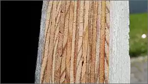

Seekiefer...Klicken Sie auf die Grafik für eine größere Ansicht
Hits:	131
Größe:	82,0 KB
