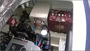

Zitat von navigat Beitrag anzeigen
Ohne mein Team und mich selbst zu Loben, eine Firma hätte das nicht besser machen können!
Die Batterien werden noch auseinander gezogen, hier ist mir + und - zu nah!
Ansonsten ist da im Batteriebereich jetzt richtig Platz!
Vor dem Fußball noch schnell das Boot zur Fa. Lischke gebracht, nächste Woche gibt es endlich die Transportpersenning!
Das Wochenende ist super gelaufen, allerdings bin ich jetzt auch nach ein paar Feierabend-Jever ziemlich fertig!
Die Arbeiten nähern sich dem Ende! !!!!!!!!!
Stell die Batterien doch hintereinander. Klicken Sie auf die Grafik für eine größere Ansicht
Hits:	249
Größe:	54,7 KB
Gruß René

Zitat von Koerschgen Beitrag anzeigen
Stell die Batterien doch hintereinander. Anhang 538082
Nein, die lasse ich so stehen und ziehe sie wie gesagt noch 30-40 mm auseinander! Durch diese Anordnung komme ich selbst mit meinem "Körper" noch wunderbar an den Motor!

Es ist jetzt alles fertig gespachtelt und geschliffen! Dieser Epoxy-Spachtel ist ja mal so richtig hart! Boot ist eingepackt!
Wie viele Schichten VcTar2 sollte ich denn jetzt für Spoiler und Tunnelrohr streichen?

6 Schichten würde ich machen

Wie von Akzonobel empfohlen:
Sechs Schichten VC Tar 2. Ich habe dann nochmal zwei Schichten VC 17m.
