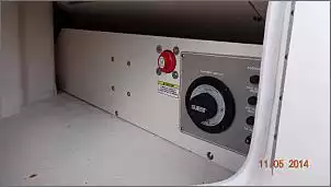

Zitat von navigat Beitrag anzeigen
Tunnelrohr ist nun fertig geschliffen! Symmetrischer geht es nicht! Morgen wird der Spoiler modelliert!
Des weiteren noch das Boot gewaschen, damit kein Dreck beim Lackieren des Zierstreifens stört!
Ladegerät ist auch an seiner Position und muss nur noch verkabelt werden!
Bau doch das Ladegerät von hinten an das Brett, dann nimmt es nicht den Stauraum weg. Was ist das zwischen Ladegerät und Hauptschalter? Eine Verteilerdose?
Gruß René
Das Gerät bleibt im Stauraum, da habe ich es besser unter Kontrolle!
Das ist keine Verteilerdose sondern der Rahmen einer Feuchtraumsteckdose! Das Ladegerät darf nicht direkt angeschlossen werden, sondern muss über den Kaltgerätestecker betrieben werden!
Viele Grüße Martin
So siehts bei mir aus. Der Ladestromverteiler ist von hinten am Brett.Klicken Sie auf die Grafik für eine größere Ansicht
Hits:	175
Größe:	74,5 KB
Gruß René

Standard Brett für Batterieschalter und Ladegerät
Mit zwei schichten Danboline ist das Ganze doch ein wenig ansprechender!
Oh man, erst hatte ich die letzten 14 Tage ein Formtief und jetzt will ich wieder alles umreißen! Allerdings bin ich zur Zeit im Geschäft wieder mehr wie eingespannt! Das wird eine ganz enge Kiste bis Burgtiefe!
