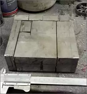

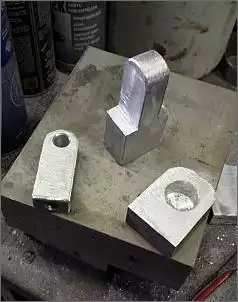

Gestern hab ich einen Alu Block zersägt.
Hits:	161
Größe:	59,7 KB

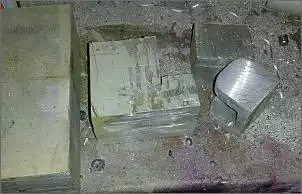

Um daraus lustige Teile für den Hatchlift zu basteln.
Hits:	156
Größe:	67,5 KB

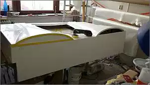

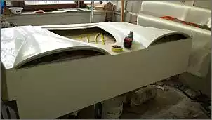

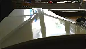

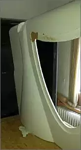

Dann dachte ich mir das ich doch mal anfangen könnte das
Hatch zu entformen. Das ging super einfach, kein Vergleich
zu dem Ärger bei der entformung der Form.
Hits:	210
Größe:	46,0 KB
Ein Bild von der anderen Seite gibt es noch nicht da ich es
allein nicht drehen konnte.

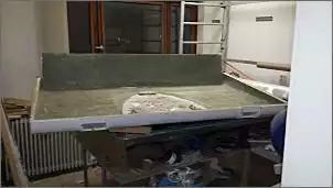

Alt 06.04.2014, 18:19
Ein Tag Pause muss genug sein.
Trotz angeschlagener Gesundheit, verschärfte Kopfschmerzen
dank dichtsitzender Nasennebenhöhlen, hab ich heute weiter
gemacht.

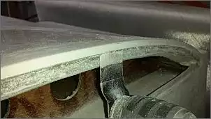

Daber gibt es auch Bilder von der anderen Seite.
Ach ja, bevor die Fragen kommen:
Das Braune im Fensterfalz sind MDF Reste vom Platzhalter der Scheibe.
Ich musste feststellen das MDF das Trennmittel gnadenlos aufsaugt.
Hits:	247
Größe:	40,9 KB
Hits:	210
Größe:	41,7 KB
Hits:	211
Größe:	43,6 KB

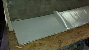

Da ich keine Sandwich Konstruktion an der Rückenlehne gemacht
hatte war die Geschichte nicht gut genug. Eine Lage Waben und
drei Lagen 300er Glas sollten es richten.
Hits:	194
Größe:	57,9 KB

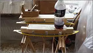

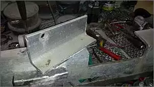

Dann ging es in der Metallbauecke weiter.
Für dem Hatchantrieb brauchte ich dicke Aluwinkel.
Hits:	210
Größe:	85,9 KB
Schön wenn was in der Werkstatt herumliegt wo man es raus
schneiden kann.
Eine blöde Idee war es mit wummernden Kopfschmerzen den
Winkelschleifer zu benutzen
Hits:	186
Größe:	68,2 KB

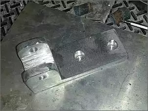

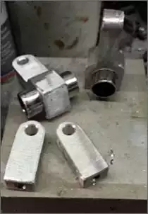

Nette Teile habe ich aus dem Vollem gearbeitet....
Hits:	159
Größe:	81,7 KB
... und von hinten unsichtbar verschraubt.
Hits:	165
Größe:	87,9 KB

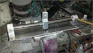

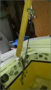

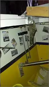

Nun hab ich mal die Teile vom Hatchlift zusammengebaut
Hits:	175
Größe:	77,8 KB

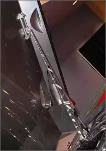

Damit ihr wisst wie ich mir das später vorstelle hab ich hier mal
ein Bild vom Vorbild, von der Idee.
Gesehen bei der AMG Cigarette vor ein paar Jahren in Düsseldorf.
Hits:	236
Größe:	83,0 KB

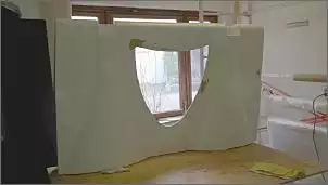

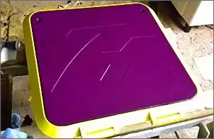

Am Hatch hab ich auch weitergemacht.
Anpassen und schneiden der Löcher für die Belüftung:
Hits:	185
Größe:	57,1 KB
Hits:	176
Größe:	51,6 KB

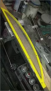

Ein Gitter soll zwischen Hatch und Blende, dafür hab ich
einen Falz geschliffen. Hie HM Raspel auf einem Oszilierendem
Gerät, hier der Bosch GOP 18V-LI, ist dabei die erste Wahl gewesen.
Hits:	181
Größe:	58,4 KB

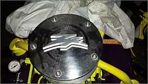

Und Dank Jens, Oktobernull2, hab ich einen weiteren Eyecatcher
Hits:	184
Größe:	74,3 KB
Selbstverständlich werden alle Alu Teile, auch das ZX, noch
gepulvert. Dummerweise ist mein Pulvermagger ohne mich zu
fragen für 14 Tage in den Urlaub verschwunden, Sauerei.

Die Belüftung und das Gitter:
Zuschneiden
Hits:	190
Größe:	85,6 KB
Und verkleben
Hits:	161
Größe:	66,3 KB

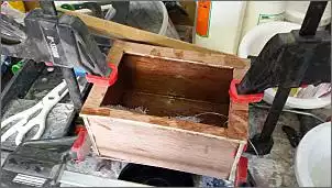

Dann hab ich noch ein kleines Sperrholzkästchen gebaut
und von innen mit zwei schichten dünnem Gewebe überzogen.
Wozu?
Das schreib ich die Tage
Hits:	180
Größe:	77,9 KB

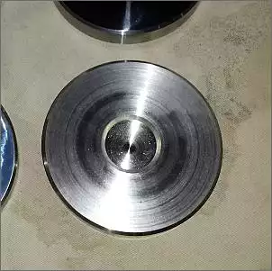

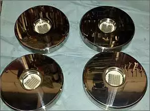

Die Zwischenbaustelle, Lampenbau ist abgeschlossen
Drehrohlinge:
Hits:	142
Größe:	83,5 KB
Polierte Vierlinge, schick wie der Vater
Hits:	163
Größe:	78,7 KB

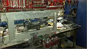

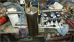

Heute hab ich mich mit der pneumatik Steuerung auseinandergesetzt.
Der Aufbau auf den Bildern ist natürlich nur ein Versuchsaufbau, so
kommt das nicht ins Boot
Hits:	161
Größe:	102,2 KB
Alles funtzt bestens.
Die Kraft und Geschwindigkeit der Zylinder sind dank Druckminderer
und Drosselrückschlagventilen einstellbar.
Der custom Druckkessel ist dicht, wurde aber auch schon vom
Schweißer auf 15 Bar abdedrückt.
Und, ja ich muss mal die Werkbank aufräumen
