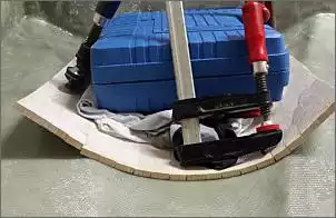

Je zwei Lagen 280, 300 und 600er Matte icht fertig.
Nun folgt die Balsa Zwischenlage.

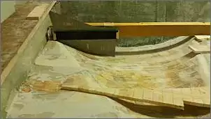

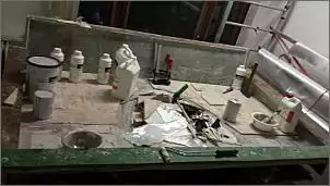

Verdammt staubig war es das Balsa in Form zu trimmen.
Hits:	140
Größe:	57,2 KB

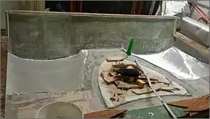

Dann hab dich die Buckel ausgemetert
Hits:	135
Größe:	55,0 KB

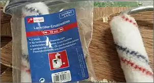

Mit meiner neuesten Entdeckung laminiert.
Vor einiger Zeit nutzte ich Schaumrollen, dummerweise halte
sie nie lange. Mit diesen Rollen kann man stundenlang arbeiten,
dabei Druck ausüben und braucht kaum noch entlüften.
Hits:	159
Größe:	70,5 KB

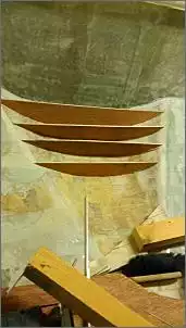

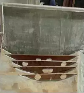

In das nasse Laminat, zwei Lagen 600er, hab ich die vorher
gebohrten Wände gestellt
Hits:	148
Größe:	61,0 KB
Was sollen die gebohrten Wände dort?
Als nächstes werden sie überlaminiert, mit Noppenschum beklebt
dann wird der Hohlraum verschlossen.
Später, wenn entformt wurde, werden die vorderseiten der
Buckel geöffnet. Dann ist die Luftansaugung fertig. Da aber die
Öffnungen direkt hinter den Ohren der Hinterbänkler sind hoffe
ich das so die mechanischen Geräusche vom Motor drin bleiben
aber die Ansaufluft hinein kommt.
Ich denke das das funktionieren wird

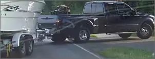

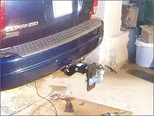

In den USA ist die Kupplung an Trucks und SUVs etwas höher montiert.
Daher fährt mein US-Trailer an deutschen Kupplungen immer bergab.
Es geht um ca 10 cm, ich werde noch mal schweißen müssen, .
Das Zugrohr abtrennen und ein neues unter den Rahmen schweißen ist der Plan.
So war es, kurzfristig, an dem Trailer eines Freundes gelöst.
Er hat nun auch ein Rohr unter den Rahmen geschweißt so wie ich es vor habe.

Der Alu Trailer den ich erst umbauen wollte an einer deutschen Kupplung
Hits:	311
Größe:	53,7 KB

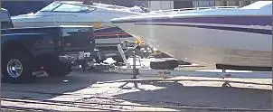

Und hier mein Trailer bevor ich ihn "gepimt" habe.
Man beachte die Höhe der Stütze über der Fahrbahn.
Hits:	349
Größe:	64,3 KB

Ist doch bei den mit Platten angeschraubten Kupplungen am Zugfahrzeug kein Problem.
Die gibts entweder mit längerem Hals, oder eine entsprechende Zwischenplatte gebastelt/gekauft:

Solange Du noch nicht Dein zukünftiges Zugfahrzeug hast, würde ich nichts am Trailer ändern.
Vielleicht kann man die Anhängerkupplungshöhe einfach am Auto ändern.
Oder soll das Auto noch andere Anhänger ziehen?
Dann wäre es vermutlich doch besser, den Bootstrailer umzubauen.

Das wird schön auf das deutsche Normmaß von 35 - 42 cm gebracht.
Dann passt der Trailer an jedes Auto.
Wenn ich bei meinem Wagen bleiben würde könnte ich einfach das
Einschubende und natürlich die Flanschkugel um 180 Grad drehen.
http://www.kupplung.de/Anhaengerkupp...pf-ZB7740.html

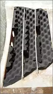

Die Trennwände sind überlaminiert und mit dem Schaum beklebt.
Hits:	172
Größe:	65,5 KB

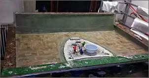

Und nun ist die Unterseite vom Hatch eine fast ebene Fläche.
Hits:	154
Größe:	83,9 KB
Noch etwas schleifen dann kommen noch ein paar (sechs) Lagen
Glas und das Teil ist endlich fertig zum entformen.

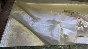

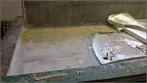

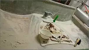

Die Wellenlandschaft hab ich mit dem Exzenterschleifer geebnet.
Hits:	137
Größe:	58,7 KB
Dann drei lagen Matte zurechtgeschnitten.
Hits:	140
Größe:	57,5 KB
Hits:	135
Größe:	60,0 KB
Morgen werde ich laminieren.

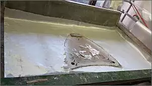

Alt 30.03.2014, 20:09
Die drei Lagen Matte sind verarbeitet.
Nun fehlen nur noch drei.
Der große Tag des entformens rückt näher.
Hits:	145
Größe:	56,0 KB

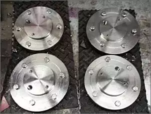

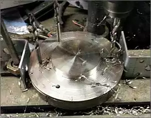

Nebenbei hab ich angefangen vier von meinen
50 Watt LED Porno Unterwasserscheinwerfern zu bauen.
Dabei fällt mir ein das ich für mein Boot ja auch noch welche brauche

Für die, die die Lampen noch nicht kennen:
Hits:	166
Größe:	36,1 KB
