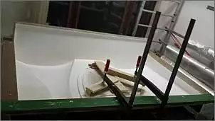

Wieder sind einige Tage vergangen.....
Die Form hab ich heute poliert und gewachst.
Dann habe ich den Platzhalter für die Scheibe mit
Männerschraubzwingen in der Form fixiert.
Hits:	186
Größe:	56,2 KB

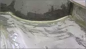

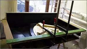

Gleich im Anschluss hab ich 2 Kg Gelcoat verteilt
Hits:	198
Größe:	47,7 KB

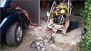

Und am Nachmittag:
Probelauf von meinem 7,4er
12 Volt musste mein Wagen spenden
Und, da ich keinen Standart Merc. Stecker verwende mussten wir impovisieren (Das Kabelknäuel hinter dem Motor)
Hits:	333
Größe:	88,1 KB
Und jetzt: Lautsprecher an
https://www.youtube.com/watch?v=SPOz...=youtu.be&hd=1

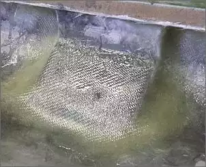

Laminieren, nun geht es los.
Als erstes habe ich alle Ecken mit Matschepampe
(Harz, Härter und Glasschnipsel) rund gemacht.
Dann einen schmalen Streifen Glas drauf.
Der Fensterfalz
Hits:	158
Größe:	76,4 KB
Die rechten Winkel der Buckel:
Hits:	159
Größe:	55,8 KB
Die Scharniertaschen
Hits:	148
Größe:	93,7 KB
Jetzt ist die Basis fertig, ich kann die Tage entspannt mit großen Matten arbeiten

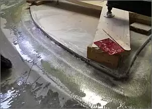

Alt 18.03.2014, 21:04
Zwei lagen 280er Glasseide sind nach fast vier Stunden in der Form.
Zum Glück hab ich nie die Stunden aufgeschrieben.
Nun muss ich mich entharzen.
Verd... das sweatie klebt an den Armen fest
