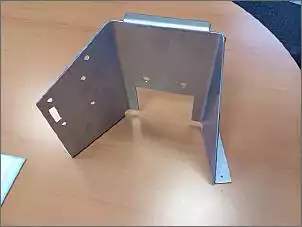

Bitteschön
Hits:	431
Größe:	85,3 KB
Gruß Ingo
  #564
Alt 14.02.2014, 17:16
Benutzerbild von navigat
navigat navigat ist offline
Registriert seit: 26.06.2011
Ort: Nähe Hildesheim
Beiträge: 843
Boot: Sea Ray 255 Sundancer with Mercury 270 and Bravo XR3
5.578 Danke in 1.011 Beiträgen
Ingo ich bin begeistert!!!
Viele Grüße Martin

Standard Für Euch sicherlich nichts besonderes aber ich freue mich schon wieder!
12 Volt Wiederherstellung ist soweit abgeschlossen! Im wesentlichen musste ich alle Kontakte der Sicherungsautomaten sowie der Schalter lösen, WD40 drauf und wieder verbinden! Bis auf die Hupe (nur noch ein Kreischen zu hören) sowie die hintere Bilgenpumpe (keine Funktion) läuft wieder alles! Außerdem muss ich mir noch mal die zwei Wippschalter der Zerhackerpumpe ansehen, hier gibt es jedes Mal einen Kurzen wenn ich diese betätige?! Zwei Sicherungsautomaten waren hinüber, diese habe ich erst einmal mit selbst konfektionierten Flachsicherungen ersetzt! Der Tiefenmesser scheint den Wassereinfall nicht vertragen zu haben! Es blinkt zwar 0.0 nach dem einschalten, allerdings lässt sich nix mehr einstellen?!
Hits:	150
Größe:	63,7 KB
ID:	514806   Klicken Sie auf die Grafik für eine größere Ansicht
Hits:	161
Größe:	87,8 KB
ID:	514807   Klicken Sie auf die Grafik für eine größere Ansicht
Hits:	151
Größe:	56,6 KB
Hits:	150
Größe:	63,2 KB
ID:	514809   Klicken Sie auf die Grafik für eine größere Ansicht
Hits:	157
Größe:	68,3 KB
ID:	514810   Klicken Sie auf die Grafik für eine größere Ansicht
Hits:	150
Größe:	46,5 KB
Viele Grüße Martin
Auto, Modellbahn, E-Bike und Boot sind des Geldbeutel's Tod!
Wie alles begann:
http://www.boote-forum.de/showthread.php?t=183602
Und wie es weiter ging:
https://www.boote-forum.de/showthread.php?t=256958
