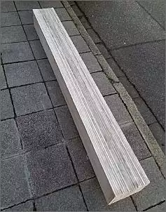

Hallo Christian,
in dem Profil der beweglichen Auflagen solltest Du ein Kantholz mit versenkter Schraube anbringen, welches mit einem Gummiprofil versehen ist.
Du kannst aber auch ein Stück Teppichboden festtackern oder einfach nur dicke Pappe auflegen, wie im Beispiel von Bild 1.
Gruß Walter

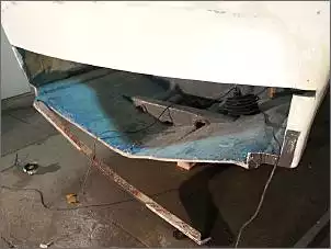

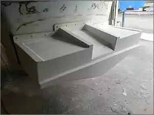

Hallo Leute,

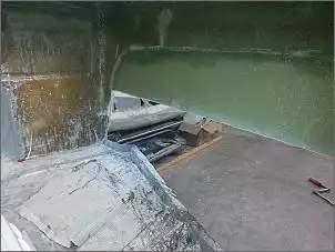

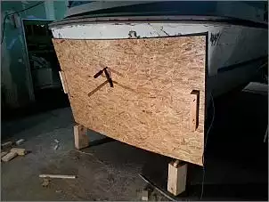

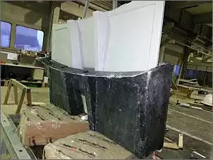

es geht weiter. Ich habe das Boot nun auf dem Bock und den Spiegel unten komplett abgeflext. Oben habe ich bis auf 63cm von innen das Lock im Heck laminiert. In der Zwischenzeit habe ich auch das Widerlager gefertigt und hoffe dass es diese Woche ins Boot kommt. Anbei einige Bilder. Viel Spaß

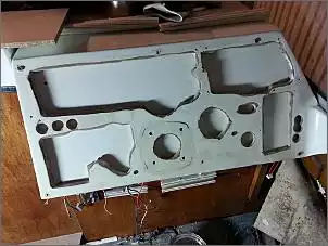

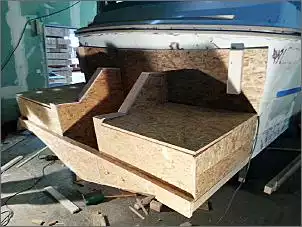

in der Zwischenzeit habe ich mein Cockpit weiter gemacht. Hierzu habe ich es mit einer eingewachsten Holzplatte hinterlegt und mit Gfk Spachtel V11 zugeschmiert. Am Ende habe ich eine zuvor gebaute Gfk Platte mit Kleber aufgebracht. Jetzt muss ich es rings herum nur noch spachteln und schleifen.
Anbei ein paar Bilder:

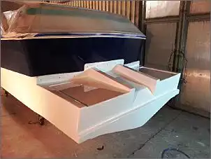

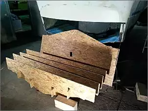

ich habe in der Zwischenzeit einiges gemacht. So habe ich die Positivform erstellt, davon die Konsole laminiert und ans Boot mit Klebeharz gebaut.
Aktuell lakiere ich mit Füller und will demnächst lackieren.
Anbei die Bilder.

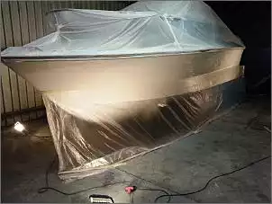

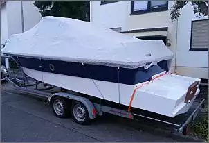

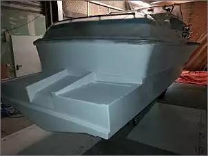

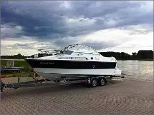

Hallo, wollte mal wieder berichten. Das Boot ist lackiert und soll am Wochenende fertig komplettiert werden. Dann Motor ran und "Jungfernfahrt".
Hier die Bilder

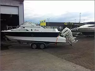

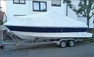

Hallo Zusammen,

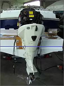

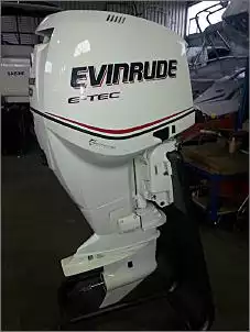

aktuell ist mein Boot beim Motorenhändler. Am Mittwoch soll die Probefahrt folgen. Wer Interesse an Details hat kann gerne mal googeln. Der Umbau wird noch an anderer Stelle beschrieben. Leider konnte ich das hier nicht weiter führen. Trotzdem habe ich hier angefangen und halte ich Euch auf dem laufenden.
Liebe Grüße Christian

Wieviel PS hat den das Kraftwerk?Ist nicht zu erkennen.Der Umbau ist klasse geworden?Hattest aber auch nen kompetenten Mentor
mitglied www.neptunclub-neustrelitz.de
Wenn alles andere scheitert,kann man sich immer noch durch einen grandiosen Fehler unsterblich machen! J.K.Galbraith
  #72
Alt 23.05.2014, 14:22
chstolz chstolz ist offline
Registriert seit: 02.07.2013
Ort: Karlsruhe
Beiträge: 214
Boot: Fjord 21WE, Schlauchi
574 Danke in 122 Beiträgen
Danke Ja mein Mentor war Spitze - ohne ihn hätte ich das nie machen können.
Das gute Stück hat 250 Pferdchen bei 230kg unter der Haube und 3J Garantie
Hatte keine Lust mehr auf Experimente!
LG Christian

Warst du nun schon im Wasser?wie weit taucht der Motor ein?
Lothar

Hallo Zusammen,
kurz gesagt - geil - es ist noch besser als in meinen besten Vorstellungen. Die Fjord läuft super weich perfekt gerade aus und hat mit Strömung oberhalb Iffezheim (ca. 4km/h) 77km/h gemacht. Dabei drosselte der Motor noch, da er noch in der Einlaufphase ist. Auch Kurven oder im Kreis mit mächtig Speed ist kein Problem.
Die Jungs vom Yachtservice Fritz waren auch top! Der Monteur ist sogar mit Probegefahen, obwohl er schon Feierabend hatte!
Die Prop Anpassung haben wir erst einmal vertagt, da die Bedienungen (Innenausbau, Technik und Beladung) aktuell nie der realen Bedingung entsprechen.
Ich glaube wenn der Motor eingefahren und der Prop richtig ausgelegt ist wird meine kleine mit Sicherheit 80km/h machen.
@Walter: Du bist ein richtiger Knüller! Die ganze Sache hat sich mehr als gelohnt. Das Boot läuft genial! Ich weis gar nicht wie ich Dir danken soll.
Hier noch ein paar Bilder. Genaue Daten, Wann ich gleite, Verbrauch etc. Nach meinem Pfingsturlaub am Ijsselmeer. Habe auch schon wieder viele Pläne und Ideen. Ich denke der Beitrag wird noch weiter gehen!
Hits:	330
Größe:	60,1 KB
Hits:	421
Größe:	53,4 KB
Lothar
Hallo Lothar,
leider habe ich kein Bild von der Fahrt. Aber von hinten oben würde ich schätzen dass die Wasserlinie wie im Bild eingezeichnet ist. Der Motor wird auch keineswegs "überflutet" wenn man voll in die Eisen geht und die Heckwelle kommt.
