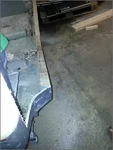

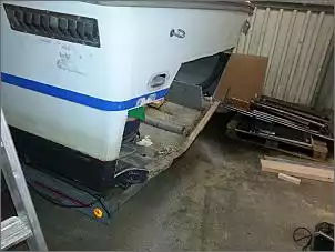

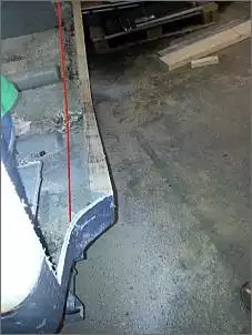

Standard Tiefgang hinten - Konsole Höhe
Hallo Leute,
hier nochmal ein Bild noch mit IB. Wie man sieht ist das Boot leer hinten schon ganz schön tief im Wasser. Ich glaube da wäre meine Badeplattform oben knapp unter der Wasserlinie.
Ob IB raus und Auftrieb Konsole minus AB hinten das Ausgleicht weis ich nicht ?!

Alt 04.11.2013, 21:42
Benutzerbild von Giligan
Giligan Giligan ist offline
Registriert seit: 03.08.2006
Ort: Unna
Beiträge: 7.631
25.524 Danke in 9.922 Beiträgen
ich würde die Aufkimmung dadurch verringern, dass ich den Rumpf neben der Kimmung tiefer ziehe, das gibt weniger Kippeligkeit und mehr Auftrieb.
Willy
Alt 04.11.2013, 22:07
Water Water ist offline
BF-Sponsor
Registriert seit: 21.02.2008
Beiträge: 3.879
12.701 Danke in 3.306 Beiträgen
Der Auftrieb wird schon genug, wenn ich an meine 22er SeaRay denke. Ich sehe da keine Probleme.

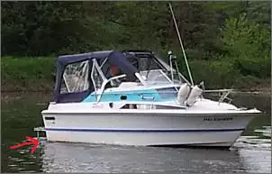

Alt 04.11.2013, 22:34
BF-Sponsor
Beiträge: 3.879
Hallo Christian,
ich zeige Dir noch einmal die Bilder von der SeaRay. Die Hauptmaschine ist ein Langschafter mit 20" und die Hilfsmaschine ein Kurzschafter mit 15".
Ich stelle Dir in einem weiteren Beitrag auch noch eine Erklärung und Bilder zu Deinem Ausschnitt ein.
Gruß Walter

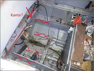

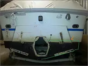

Standard Problem Kante
Ich habe rechts hinten in grün den Ausschnitt eingezeichnet. Nun habe ich an meine Problemstelle einen Pfeil gemacht. Die andren konnten hier eine OSB Platte anbringen und daran dei Konsole aufbauen?

Alt 04.11.2013, 23:45
BF-Sponsor
Beiträge: 3.879
Anhang 493198
Hallo Christian,
natürlich könnte man die Konsole auch im Versatz bauen. Das bringt aber Probleme beim Widerlager mit sich. Das wird für einen Laien recht schwierig.
Ich selbst bevorzuge aber eine andere Lösung. Es ist natürlich Deine Entscheidung.
Ich stelle Dir einmal ein Bild von dem mir gedachten Schnitt ein. Da wird also ein Stück ausgetrennt und die Bordwand höhengleich wieder aufgebaut, damit Du eine Fläche hast ohne Versatz. Am Rand bleiben 10 cm stehen.
Bilder habe ich davon auch. Die sind von einer Drago, die auch einen solchen Versatz im Spiegel hatte, der umgebaut wurde.
Ich kann Dir also noch weitere Bilder mit konstruktiven Lösungen liefern.
Aber zuerst einmal der von mir gedachte Schnitt.
Gruß Walter

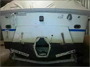

Alt 05.11.2013, 00:02
BF-Sponsor
Beiträge: 3.879
Hallo Christian,
der weitere Aufbau würde dann wie folgt erfolgen:
Das fehlende Stück wird von außen eingeschalt, gewachst, Gelcoat drauf und folgendes Laminat:
225er Matte
450er Matte
600er Roving
450er Matte
600er Roving
450er Matte
600er Roving
450er Matte
Dann ist das Heck wieder in der erforderlichen Montagehöhe geschlossen und die Konsole kann plan angebracht werden.
Und hier die Bilder.

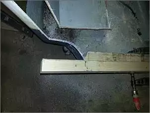

Alt 05.11.2013, 01:39
BF-Sponsor
Beiträge: 3.879
Standard Umbau Fjord 21

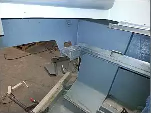

Hallo Christian,
nachdem das Einstellen eines Folgebeitrags bisher -2- mal erfolglos blieb - ich weiß nicht woran es lag - versuche ich es ein drittes Mal. Aber dann bin ich im Bett. Ich muss die Beiträge jeweils neu schreiben, weil ich sie nicht abgespeichert hatte.
Zum vorher Gesagten:
Es empfiehlt sich, eine ebene Fläche zur Anbringung der Konsole zu haben.
Dies macht insbesondere den Aufbau des Positivkerns und letztlich das Anbringen der fertigen Konsole einfacher.
Wenn dann die Rückfront in erforderlicher Höhe neu eingebaut ist - die Ansatzflächen werden im Verhältnis von 1 zu 20 geschäftet, wird von innen das Widerlager eingebaut, nachdem zuvor das fehlende Laminat eingebracht wurde.
Auf den folgenden Bildern siehst Du die Fertigstellung der Rückwand mit dem eingebauten Widerlager.
Hierbei habe ich Dir auch noch einmal -2- Bilder eingestellt, wobei Du den Höhenversatz der Heckwand bei einem anderen Boot nach innen sehen kannst.
Es spielt keine Rolle, ob der Höhenversatz nach innen oder außen geht.
Eine gangbare Lösung ist immer möglich.
Das letzte Bild gibt einen Verbrauchskurvenverlauf des aktuellen DF 225 Ps 4-Takters wieder im Vergleich zum DT 225 EFI als 2-Takter, den ich auch fahre.
Die Verbrauchsunterschiede sind nicht erheblich.
Insofern empfehle ich Dir - sofern Du eine günstige Motorisierung suchst - einen gebrauchten DT 225 EFI von Suzuki zu kaufen.
Der hat mehr Durchzugsvermögen als von der Ps-Stärke her gleichstarke 4-Takter.
Er verfügt zudem über eine Einspritzanlage, die ohnehin wirtschaftlicher arbeitet als eine Vergaseranlage.
Und nun zu den Bildern.
Gruß Walter

Hallo Walter, erst einmal danke für dein riesen Einsatz. Jetzt ist es klar. Ich werde die Säge ansetzten und wie von Dir beschrieben vorgehen. Habe gedacht ich kann mir das sparen und Erwin hat aus versehen zu viel ausgeschnitten. So ist das jetzt klar für mich! Bilder folgen in Kürze!
Noch eine FRAGE: Bevor ich die Spiegelplatte heraustrenne würde ich sie gerne nachmessen 12,5° ????? oder ????? Kann ich da ein latte am Rumpf bündig anlegen und von dort die Neigung messen und so auch später bei der Konsole diese Neigung wieder so anbringen?

ich würde Okoume nehmen. Das Widerlager selbst würde ich in 12 mm Holzlagen mit jeweils -3- 450er Matten dazwischen herstellen.
Bei einem normalen Bootsspiegel würde ich dünnere Holzlagen einsetzen, um den Glasanteil zu erhöhen.
Jetzt hätte ich aber noch eine Frage an Dich. Wie groß ist denn die Krümmung an Deinem Spiegel? Davon hängt es nämlich ab, ob Du das Widerlager außerhalb des Bootes fertigen und in einem Stück einbauen kannst.
Ich nenne Dir jetzt noch eine Alternative, über die Du einmal nachdenken kannst.
Es besteht auch die Möglichkeit, dass Du Dir das Widerlager in der von mir gedachten Art sparen kannst.
Du könntest auch ein weitaus dünneres Widerlager aus Holz einbauen, aber auch aus AW 100. Dieses könntest Du vor dem Einbau mit dem Bandschleifer entsprechend an eine - wenn vorhandene Krümmung - anpassen.
Nach innen zur Plicht hin müsstest Du eine plane Auflage haben ohne Krümmung.
Darüber könntest Du ein U-Eisen einbauen als Widerlager.
So habe ich zum Beispiel auf den vorhanden Spiegel der SeaRay ein U-Eisen aufgebracht, an dem die M16-Gewindestangen verschraubt sind.

Hallo Walter,
puhhhh - das war gut dass du mir das mit den 5cm nochmals geschrieben hast!! Hatte es komplett vergessen!
Bevor ich das Holz bestelle, werde ich doch erst einmal den Ausschnitt machen. Die Krümmung kann ich erst am WE ausmessen. Gefühlt ist die Fjord aber hinten schon recht rund, so dass ich glaube mit dem Wiederlager und schleifen besser hinkomme.
Momentan ist auch eine Art Rand li, re und hinten im Innenraum. Das Wiederlager würde an der Oberkannte genau mit dem Rand abschließen. Der Rand hat den Vorteil, dass Dreck und Wasser nach hinten durch die Öffnungen raus läuft.
Anbei einmal ein Bild noch von innen.

nun habe ich das Heck wie vorgeschlagen ausgesägt. Leider habe ich nun doch das Problem, dass erstens das Heck sehr rund ist und weiter am Rumpf rechts und links ein Versatz ist. So kann ich die Grundplatte nicht plan am Boot montieren. Ich hoffe auf gute Tips wie ich die Form nun am besten erstelle.
Anbei ein paar Bilder: Bei den letzten Bilden sieht man wie es aussieht wenn man eine Grundplatte anbringen würde.

Noch vergessen: Mein Spiegel war nachgemessen 12,5°
Was meint ihr soll ich den Rumf einfach kürzen wie auf der roten Linie zu sehen?

Hallo Christian,
entschuldige, dass ich mich jetzt erst melde. Ich war im Urlaub.
Zu Deiner Frage:
Den Versatz solltest Du an Deiner eingetragenen roten Linie weg nehmen. Der ist nur hinderlich beim Bau des Positivkerns und bringt ansonsten keinen technischen Vorteil.
Gruß Walter

Hallo Christian,
die Auslassöffnungen liegen in Höhe der neu aufzubauenden Heckwand. Die werden verschlossen.
Der "Rand", Du meinst wahrscheinlich diesen Aufsatz, diente der zusätzlichen Aussteifung der Heckwand. Diesen "Rand" kannst Du wegnehmen im Spiegelbereich. Den brauchst Du bei dem nunmehrigen Aufbau nicht mehr. Ich Bereich der Seitenwände hinten kannst Du ihn auch beidseitig in einem Bereich von 50 cm zum Heck hin wegnehmen.
An dieser Stelle wird ohnehin zusätzliches Laminat aufgetragen, wenn das Widerlager eingebaut wird.
