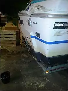

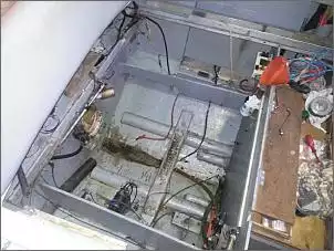

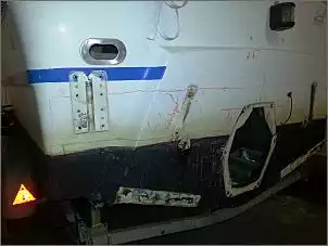

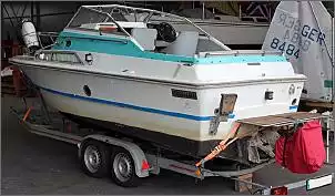

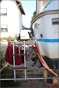

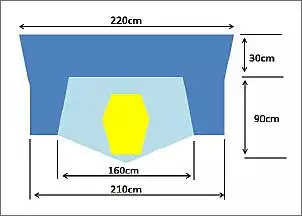

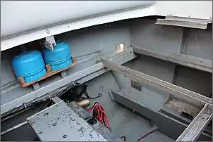

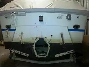

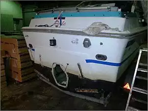

Ich habe eine Fjord 21 Weekender im Frühjahr gekauft und nun nach ca. 120h das Problem, dass der Motor (40 Jahre alt) nach mehreren Reparaturen 2 * Kopfdichtung, Lichtmaschine etc. ständig Probleme bereitet.
Ich habe das Boot gekauft, weil ich ein trailerbares Boot mit 4 Schlafplätzen für meine Familie haben wollte. Das Boot ist innen in einem sehr guten Zustand. Wir wohnen am Rhein und fahren aber auch oft Touren(aktuell Potsdam, Berlin, Stettin, Stralsund bis Hiddensee) oder auch mal ein Wochenende nach Straßburg.
Außerdem habe ich mit dem Boot noch Probleme bei den Fahreigenschaften. Bei langsamer Fahrt ca. 10 km/h bleibt es nur ganz schlecht Spur treu und in der Gleitphase kippt es sehr schnell auf eine Seite ab. Man bekommt dies mit den Trimmklappen ein wenig in den Griff aber sobald ein Kind ca. 15kg an der Hecksitzbank die Seite wechselt kippt die Fjord wieder weg. Man ist nur am Kämpfen. Wenn meine Frau auf dem Bug saß und 30kg Ersatzsprit im Ankerkasten lief die Fjord eigentlich echt super (auch bei langsamer Fahrt) Auf der Ostsee habe ich auf dem Bodden bei Windstärke 6 mit Wellen von hinten enorme Probleme, da die 170PS Maschine das Boot nicht mehr richtig ins gleiten oder uns über die nächste Welle brachte. Das Boot schlingerte und ich hatte schwer zu kämpfen.
Was verspreche ich mir vom Umbau?
- Durch den längeren Rumpf deutlich verbesserte Fahreigenschaften.
- Weniger Gewicht und hinten mehr Auftrieb
- Durch eine andere Motorleistung gleiten immittleren Motordrehzahlbereich (eventuell muß ich in den ersten 2 Jahren auf Küste und Rhein verzichten da für einen großen Motor das Geld momentan knapp ist. Eventuell würde ich am Anfang mit einem kleineren Die Kanäle und Seen befahren.
- Die meiste Technik im AB, einfachere Wartung
Nach mehreren Studien in den Foren bin ich zum Schlussgekommen, dass ein Umbau auf einen Außenborder für mich die beste Wahl für dieZukunft ist. Dabei finde ich die Konsolenlösung von Walter einfach genial.
Folgend sind für mich noch folgende Punkte offen:
- Das Boot ist 40 Jahre alt. Soweit icheinschätzen kann ist das GFK in Ordnung. Vorne am Bug knistert es manchmal wennman darüber läuft. Aber es ist alles trocken. Würde im Rahmen des Umbaus auch den Rumpf und das Deck restaurieren und neu lackieren.
- Kann ich die Fahreigenschaften mit dem Umbau so verbessern?
- Sorgen mach mir die Stumpfe Verbindung der Konsole mit dem Rumpf. Was passiert mit dem Spalt der entsteht?
- Muss oder kann ich die Trimmklappen dann in der Konsole unterhalb der Badeplattform integrieren und brauche ich diese überhaupt?
Anbei noch ein paar Bilder. Über Eure Meinungen und Anregungen würde ich mich freuen. Für den Umbau kann ich eine große Halle mit 20t Kran nutzen.

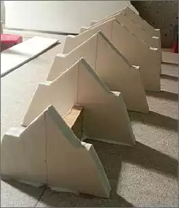

Hallo Leute,
nachdem ich nun meine Pläne für den AB Umbau und die Restauration weiter fortgeführt habe, geht's nun in konkreteren Schritten weiter.
Als erstes habe ich mir vorgenommen, ein kleines Boot mit Gfk zu erstellen. Einen ersten Eindruck gibt's hier Mehr Bilder folgen. Hierzu habe ich mir Material in kleineren Mengen vom Matzner GFK Shop bestellt. Wer kann die Preise hier bewerten? Für mich war der Shop sehr übersichtlich und hilfreich. Habt ihr hier bessere Bezugsquellen? Was ist der Unterschied zwischen pulvergebundenem und emulsionsgebundenem Glasfaser?
Name:	2013-08-24 21.38.11.jpg
Hits:	303
Größe:	85,8 KB
Weiter habe ich mir einen Plan für die Arbeiten erstellt wie ich weiter vorgehen möchte
  • Motor und Z-Antrieb ausbauen und verkaufen (was kann man hier verlangen? Hat jemand Interesse?)
  • Boot auf Restauration vorbereiten und mit Europaletten rollbaren Unterbau erstellen, den ich mit 2 Hubwagen bewegen kann.
  • Testobjekt Positivform, Negativform -> kleines Boot ca. 30*10cm bauen (Bevor ich die Konsole baue möchte ich einen Test zuvor machen)
  • Materialliste zusammenstellen und Material besorgen
  • Antifouling abkratzen (mit Spachtel geht ganz gut?)
  • Rumpf schleifen und ausbessern (wie bessere ich Löscher und Macken am besten aus - Glasfaserspachtel V11?)
  • Ausschnitt für Konsole anzeichnen, prüfen und ausschneiden
  • Bootsinnere Abschleifen, unötige Motorhalterungen raustrennen
  • Widerlager erstellen und einbauen
  • Positivform für AB Plattform erstellen, spachteln und schleifen bis der Arzt kommt und 3 mal wachsen nicht vergessen!
    • Was mache ich mit den Trimmklappen? Integrieren?
Hoffe Ihr habt ein paar gute Tips und könnt mir helfen. Ich werde meine Arbeitsschritte hier nach und nach dokumentieren. Und - ich will im Frühjahr - also 2014 nicht 2020 wieder los!!!

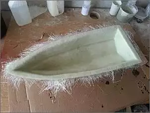

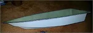

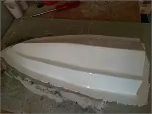

Hallo Leute,
ich will von meinen ersten Schritten berichten. Ich konnte meinen Sohn (Schüler) vom Bootsumbau begeistern und er meinte er baut sich ein kleines Boot. Also erstellten wir eine Positivform aus Holz. Für die Form ist er alleine verantwortlich und meint seine "White Pearl" hätte ganz neue Fahreigenschaften .
Für mich geht es darum, alle Arbeitsschritte am kleinen Modell einmal zu üben. Von daher sind Formungenauigkeiten auch nicht so entscheidend.
Nun könnt Ihr meine ersten Laminierversuche sehen. Das mit dem entlüften an Kanten ist ganz schön schwierig! An 2-3 Stellen habe ich leider doch Luftblasen. Die werde ich schleifen und mit Glasfaserspachtel füllen. Hier könnt Ihr nun den ersten Versuch mal sehen.

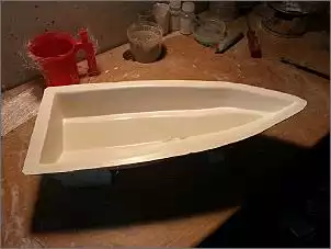

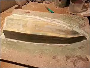

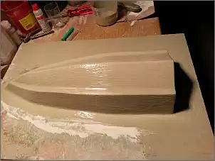

Der Versuch geht weiter. Habe nun meine Form mit Glasfaserspachtel versorgt und geschliffen. Diesen Vorgang habe ich mehrfach wiederholt. Leider kann man an der kleinen Form schlecht mit dem Exzenterschleifer hantieren.
Ein Problem habe ich noch mit dem dosieren des Härters bei dem Spachtel. Hat hier jemand einen guten Tipp ohne eine Präzisionswage zu kaufen?
Beim Harz, Füller und Gelcoat kann man gut Spritzen vom Arzt nutzen. Die sind Styrol und Aceton fest. Man kann dort auch präzise die Milliliter abmessen.
Danach habe ich mehrfach mit Feinspachtel und 280 Schleifpapier gearbeitet, bis alle Dellen, Beulen und tiefere Löcher beseitig waren.
Am Abend habe ich dann noch mit dem Pinsel dick Füller aufgetragen. Leider ist es durch den Pinsel sehr wellig geworden. Wenn ich an der Konsole arbeite habe ich dann Kompressor und Lakierpistole zur Verfügung.
Jetzt hoffe ich, dass ich mit 400 Schleifpapier weiter machen kann. Und dann schleißen und polieren bis man sich sehen kann. Bin mal gespannt ob das klappt.
Hier noch Bilder: Klicken Sie auf die Grafik für eine größere Ansicht

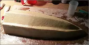

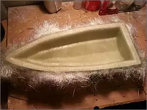

Möchte hier mal von den weiteren Schritten berichten:
  • Ich habe das Musterobjekt mit Füller gestrichen
  • Dann mit 400, 800, 1500 Papier geschmirgelt
  • Jetzt mit 2000er Nass geschmirgelt
  • Nun war die Metallpolitur dran bis das ganze Objekt glänzt (Leider blickte an 2-3 Stellen dann doch wieder etwas Gfk durch. Hoffe das rächt sich nicht. Aber ist ja nur eine Probeform)
  • Nun habe ich mit Trennwachs (styrolbeständig und wasserlöslich) das Boot 5 mal gewachst und jeweils wieder poliert. Ein paar kleine Macken oder Riefen habe ich ignoriert. Das werde ich bei der Konsole bestimmt noch sorgfältiger machen!
  • Jetzt kam das Gelcoat drauf. (siehe Bild unten) Momentan noch mit dem Pinsel mit einigen Streifen. Später werde ich es mit der Pistole auftragen.
  • Nach 8h habe ich eine erste Matte 225g laminiert.
  • Nach weiteren 24h kamen dann 2 * 450g Matte, 670g Roving und noch 2* 450g Matte drauf. (Denke das sollte für ein Boot 30*10cm reichen Hier habe ich Nass in Nass gearbeitet und extrem schwierig war an den Kanten am Heck die Ecken luftfrei zu bekommen. Werde bei der Konsole auf schöne Runde Kanten achten!
  • Jetzt habe ich noch 3 Holzklötzchen fixiert und später mit Glasfaserspachtel fixiert, so dass meine Negativform gut steht!
  • Als nächstes werde ich die Form am Rand mit einem Trennschleifer (Dremel Diamanttrennblatt) zurecht schneiden
  • Ich kann es kaum abwarten ob nun das entformen klappt! Bin sehr gespannt ob ich alles richtig gemacht habe.

Mal ne Frage,
warum hast du die Negativform mit Gelcoat bestrichen?
Du willst doch sicher das der Spätere Rumpf den du in der Form gemacht wird die Gelcoatschicht bekommt, da brauch deine Negativform doch kein Gelcoat?!
Grüße Dirk

Zitat von chstolz Beitrag anzeigen
(..)Bei langsamer Fahrt ca. 10 km/h bleibt es nur ganz schlecht Spur treu (..)
Dieses Gieren ist gleitertypisch. Wenn man Trimmklappen ganz ausfährt, wird es weniger oder kann auch ganz verschwinden.
(..) in der Gleitphase kippt es sehr schnell auf eine Seite ab. (..)
Die Fjord hat einen Rumpf mit tiefem V. Wenn man bei solchen Rümpfen zu sehr mit dem Bug durchs Wasser pflügt, neigen sie dazu, sich auf eine Fläche des V-Rumpfes zu legen. Abhilfe ist hier einfach, den Antrieb vom Spiegel wegzutrimmen. Dann hebt sich der Bug und das Boot läuft gerade.
Beste Grüße
John

[QUOTE=Satcamel;3241257]Mal ne Frage,
Hallo Dirk,
ich hoffe ich habe mich an die Anleitungen von Walter gehalten. Ich bin Gfk Neuling! Ich denke aber, dass es sich gut von der Positivform löst und dass die Negativform nachher schön glatt ist. Weis nicht ob das nur mit Matten auch so funktionieren würde. Nachher poste ich noch das Ergebnis. Sieht echt gut aus.

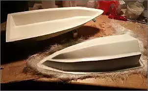

Hallo, wie beschrieben habe ich nun die Negativform abgetrennt, kleine Keile auf der Seite eingeschlagen und mit Wasser besprüht. Plötzlich hat es klack gemacht und ich hatte die Negativform in der Hand. Sieht echt gut aus. Die Flecken sind Restwasser vom ablösen.
Nun geht es weiter. Wachsen und polieren (wieder 5mal) und dann Gelcoat und wieder einmal dünne Matte und danach Nass in Nass mehrere Matten.
Weis jemand ob ich den Gelcoat Anstrich auch 2mal machen kann? In der Negativform sieht man einige sehr dünne stellen!
(..) Sollte ich wieder Trimklappen vorsehen (..)
Bei meinem Boot ist das Gieren bei "Trimmklappen-down" völlig verschwunden.
Beste Grüße
John

Habe auch eine Fjord ja das Gieren ist schon nervig aber es geht weg bei etwas übung.Beim Start Klappen runter bis zur gleitpfase dann klappen etwas hoch wie die beladung des Bootes ist? den rest kannst du mit dem Trimm des antriebes machen.Und sie läuft dann wie eine 1.
Gruß Peter

Hey chstolz
Intressantes Projekt hast du da angstossen. Schön wäre es dich mit Vornamen ansprechen zu können. Einige Hintergrund infos wären auch noch schön siehe Vorstellungs Thread
Du hast einige Fragen die nicht beantwortet wurden.....Hallo .
Fahreigenschaften
Wurde bereits behandelt bzw. könnte man noch Stunden spekulieren. Was ich mir zwecks Querstabilität überlegen würde ist ob du mit Hilfe der Konsole die aufkimmung am Heck etwas Flacher gestallten willst.
Stumpfe verbindung am Heck
Schäften und laminieren. Allesweitere wenn du soweit bist.
Trimmklappen:
Ich würde sie gerade weil du davon schreibst das du evtl. zuerst ein kleineren Motor montierst wieder anbauen.

Hallo Zusammen,
ich will nur kurz über die nächsten Schritte berichten. Ich habe die Negativform nochmals poliert und 5mal mit Trennwachs behandelt.
Danach habe ich einen Gelcoat Anstrich aufgebracht und ca. 8h später mit 225gr Matten die erste Lage aufgebracht. Heute sollen nun die restlichen Folgen. Anbei ein Bild über den aktuellen Stand.
Name:	2013-09-15 10.43.42.jpg
Hits:	336
Größe:	183,6 KB

Nun sind 3 weitere Lagen 450gr. Matten laminiert. Ich habe diese Nass in Nass aufgebracht. Das größte Problem habe ich mit dem entlüften. Mein Roller ist wahrscheinlich zu groß für die Form und bei der Konsole werde ich darauf achten dass ich keine zu spitzen Ecken habe und diese mit einem schönen Radius versehe.
Anbei das Bild vor dem entformen. Wenn alles getrocknet ist werde ich entformen und den Rand abtrennen und schleifen.
Was ich noch nicht weis - wie wird dann der Rand eingesäumt? Bei dem Muster ist das zwar egal - würde es aber gerne schon richtig fertig stellen und testen! Kann mir jemand helfen
Name:	2013-09-15 22.08.27.jpg
Hits:	265
Größe:	194,1 KB
Geändert von chstolz (16.09.2013 um 08:49 Uhr) Grund: Bild vergessen

So, nun habe ich entformt, getrennt und die Unterschale meines kleinen Musterbootes fertig. Es sieht ganz gut aus und es schwimmt!
Das Resümee: Fast keine Luftblasen, zu viel Harz verwendet und leider schauen ein ein paar Stellen das Gfk durch. Da muß ich bei der Konsole das Gelcoat besser auftragen. Weiter sollte die Positivform noch glatter und besser poliert sein um das Ergebnis noch zu verbessern. Fürs erste bin ich aber zufrieden und am Muster spare ich mir den den Innenausbau und die Oberschale.
Interessant wäre noch gewesen wie ich die Ränder einsäume. Vielleicht schreibt mir jemand wie man das macht?
Anbei noch die Bilder.
Name:	2013-09-16 16.49.37.jpg
Hits:	251
Größe:	127,6 KB
ID:	482011 Klicken Sie auf die Grafik für eine größere Ansicht
Name:	2013-09-16 22.16.22.jpg
Hits:	242
Größe:	82,6 KB

gestern habe ich nun den Antrieb abgebaut und morgen kommt der Motor aus dem Boot. Dann noch Kleinkram aus dem Weg und dann kann ich den Ausschnitt für die Konsole anzeichnen und es kribbelt schon in den Fingern.
Ein großes Problem sehe ich noch darin, dass der jetzige Spiegel so abgesetzt am Heck ist. Weis jemand wie ich auch am besten die Neigung ausmessen kann?
Name:	2013-10-25 15.48.31.jpg
Hits:	301
Größe:	187,0 KB

Standard Hilfe Ausschnitt für Konsole - jetzt gehts los !!!
Hallo Zusammen - ich brauche Hilfe!!!
nachdem jetzt das Boot ausgeschlachtet ist, gribbelt es in den Fingern. Die Säge, Felx, Bandschleifer etc. stehen bereit. Jetzt ist nur noch der alte Spiegel und 2-3 Fragen im weg.
@Walter: Hoffe du hilfst mir den Umbau zu begleiten. Ich habe fast alle Deine Umbaubeiträge gelesen aber irgendwie kommen dann doch fragen auf, wenn man starten will.
Zum Ablauf plane ich, die Positivform zu bauen und so gut es geht fertig zu stellen. Dann bekomme ich in der Halle Temperaturprobleme. In dieser Zeit werde ich das Boot abschleifen. Dann hoffe ich auf ein warmes Frühjahr
So nun mein Problem: Nach den Umbauplänen von Walter möchte ich eine 720mm Konsole anbringen. Laut Dokumenten habe ich einmal den Ausschnitt grün und das Widerlager rot eingezeichnet. Breite Widerlager ist 2m. Falls noch Maße fehlen schreibt mir bitte!
1. ) Durch den alten Spiegel kann ich aber keine Grundplatte am Heck anbringen für die Positivform? rechts und links ist dann eine Krümmung die man an der Konsole mit berücksichtigen müsste.
2.) Die Fjord ist hinten extrem hoch und wiegt > 2t. Die alte Badeplattform war etwa in einer Höhe von 70cm vom Rumpf. Die Konsole wäre ca. 20cm tiefer. Da bräuchte ich wahrscheinlich eine zweite Leiter hinten ins Boot?
Name:	Boot Ausschnitt.jpg
Hits:	343
Größe:	61,9 KB
ID:	491656 Klicken Sie auf die Grafik für eine größere Ansicht
Name:	Ansicht alter Speigel.jpg
Hits:	243
Größe:	62,1 KB
Name:	Boot innen.jpg
Hits:	323
Größe:	94,6 KB
ID:	491658 Klicken Sie auf die Grafik für eine größere Ansicht
Hits:	311
Größe:	79,1 KB
Name:	Heck Seitenansicht.jpg
Hits:	247
Größe:	61,7 KB
Alt 28.10.2013, 23:07

Schon gesehen?
http://www.boote-forum.de/showthread...=Fjord&page=41
Gruß aus Berlin

Danke Dir für die Info. Ja ich habe den Umbau und auch schon einige Braket Lösungen gesehen.
Ich will aber für die Zukunft einen AB >=200Ps und den Auftrieb durch die Konsole nutzen. Anfangs muß ich mich eventuell aus finanziellen Gründen auch mit 50-100PS zufrieden geben.
