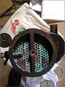

Alt 11.03.2009, 22:50
Benutzerbild von Cyrus
Cyrus Cyrus ist offline
Registriert seit: 27.01.2002
Beiträge: 21.853
Niemals.
In den Original Wärmetauscher sind um die 100 Röhrchen a 40 cm drin.
Hits:	1103
Größe:	15,6 KB

Sachma 4 Winns,
wie sieht denn Dein Krümmer von innen aus? Nur ein dickes Rohr?
Anbinden Wäremtauscher Innerer Kreis (ohne Krümmer):
Von der Spinne über den Thermostaten in den Kühler. Vom Kühler in die Wapu. (Wapu innen Block inne Köppe und zurück inne Spinne) =V8
Äußerer Kreis:
Vonnem Impeller innen Kühler ausm Kühler innen Krümmer (über Krümmer UND UNTERHALB Verwirbelungsbereich des höchsten Punktes) und durch den Z raus)
ivea
Geändert von ivea (12.03.2009 um 20:19 Uhr)
Alt 12.03.2009, 20:19
ivea ivea ist offline
Registriert seit: 26.01.2007
Beiträge: 1.913
nachgemessen für Leidensgenossen. Ist original Merc für bis V8 1/2 Kreis
Habe extra einen alten offen gemacht. Er taugt für bis zu 280PS OHNE Krümmer im Kühlkreis!
Hat 200 Röhrchen innen 5mm, Wand 1mm. Röhrchen sind 420mm lang. Die Wegstrecke teilt sich dabei auf 4 Umlenkungen auf. D.H. 1.680mm Strecke bei jeweils genutzten 50 Rörchen.
Ergibt wenn ich mich nicht verrechnet habe ca. 1,8m² Fläche Außen=Kontakt zum Inneren Kreis und 1,3 m² Innen = Seewasserkontakt.
ivea
