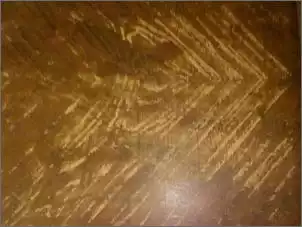

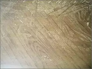

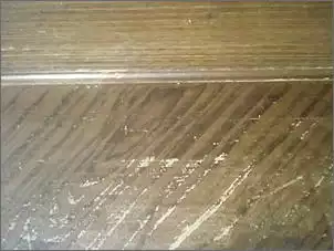

Moinsen
Ich hab nen alten Schrank. Der ist aus Weichholz, markiert aber was besseres zu sein.
Dazu ist das Holz der Tür dunkel gemacht worden und dann ist da ne Maserung aufgemalt? worden.
Hits:	136
Größe:	59,9 KB
Hits:	156
Größe:	74,3 KB
Leider hat da wie man sieht unter anderen der Zahn der Zeit schwer gewütet, sprich die "Maserung" löst sich auf.
Hits:	129
Größe:	56,6 KB
Hits:	156
Größe:	74,3 KB
Weiß jemand wie die Technik heißt, bzw kann mir erklären, wie die gemacht sind, so mit gespiegeltem " Funier" ?
Gab, gibt es da Schablonen oder wie oder was?
Der Schrank hat so gut 100 Jährchen auf dem Buckel, da darf die Farbe schon mal aufgeben.
Schon mal Dank für eure Mühe.

Wenn Du nach "Bierlack" googelst, werden sicher die meisten Deiner Fragen beantwortet. Die Umsetzung erfordert dann etwas künstlerisches/handwerkliches Geschick....

Bierlasur, Dachshaarpinsel oder Fön, und los gehts...
bei dem gespiegelten gehört etwas Übung dazu.
Danke, wieder was gelernt. Bierlasur erklärt auch warum die aufgemalte Maserung verschwindet, wurde glaub ich schlicht von Mikroben verspeist ( Die Tür lagerte einige Jahre in der Scheune).Mit Wissen um Bierlasur erklärt sich auch die " zweigeteilte " Machart des Schrankes. Handwerklich guter Korpus, die " Veredelungen" mit billigen Leisten und sehr grob gesägter Krone. Da wollt wohl einer mit seinem Schrank hochstapeln.

Da wollte keiner hochstapeln, das war ab dem 19.JH gängige Art, aus Kiefer/Fichte eine Eiche oder Nussbaum zu machen. Ganze Orgeln sind so bemalt, ich mache das beruflich uns muss sagen, so einfach mal schnell Dachshaarpinsel und Fön......isses nicht. der Fön hat da gar nix zu suchen und es erfordert schon einiges an Übung, um es richtig zu machen.
