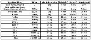

Moin Majo,
hier mal eine Liste, so als grobe Richtung.
Hits:	117
Größe:	48,7 KB
Gruß, Frank.

Danke allen die geholfen haben. Vielleicht noch eine Erklärung warum ich hier frage und nicht einfach irgend einer Liste glaube.: Unterschiedliche List n geben oft sehr abweichen Empfehlungen. Ich habe keine Winde und möchte nicht unnötig groß kaufen, halten soll er aber auch. Deshalb nach Erfahrungswerten. Ich werde mal mit 10 kg M-Anker anfangen.
