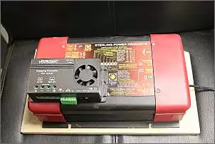

Das Schöne dabei ist ganz nebenbei, dass der VCC1212-30 so herrlich kompakt ist - das ist schon ein deutlicher Größenunterschied:
Name:	2023-05-03 B2B 001.jpg
Hits:	52
Größe:	103,1 KB
Nur die Anschlussklemmen finde ich nicht schön. Stabile gepresste Ringkabelschuhe machen mich mehr an.
