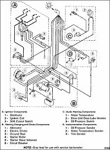

Kuck mal, ob dir das hilft.
Pin 4 am Motorstecker:
Name:	Mercruiser Wiring 001.jpg
Hits:	65
Größe:	92,6 KB

danke den Schaltplan habe ich auch, am Armaturenbrett habe ich das Hellbraun/Blaue Kabel das von Pin 4 kommt ja gefunden.
Am Gegenstecker zu diesem Stecker (Motorkabelbaum) ist Pin 4 auch belegt nur wo das Kabel im Motorkabelbaum liegt das würde ich gerne wissen.
Bei meinem Motor ist das Audio Warning System ja nicht verbaut und da der Pin 4 am Motorkabelbaum belegt ist vermute ich dass das Kabel irgendwo im Motorkabelbaum blind liegt.

Chili, Du hast ja einen Schaltplan hier eingestellt, da sind unten zwei Ösen und der eine Draht Helbraun/Blau ist der den ich suche, nur wo versteckt er sich im Kabelbaum ????
Ich vermute dass dieser Draht im Kabelbaum liegt wo alles mit Isolierband umwickelt ist.

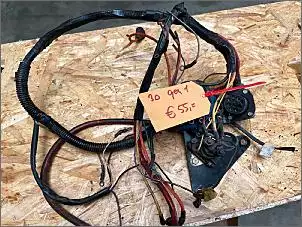

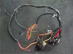

Zitat von flatscher Beitrag anzeigen
Bevor ich das ganze Isolierband vom Kabelbaum aufschneide wollte ich hier halt einmal wissen ob mir jemand sagen kann wo sich die Ader befindet.
Das kann ja offensichtlich keiner genau sagen.
Also musst du suchen.
Du musst dazu ja nicht die komplette Umhüllung aufschneiden.
Du bist sicher, dass die Ader am motorseitigen Stecker anliegt, sie kommt aber nirgendwo raus. Also muss sie ja irgendwo abgeblieben sein.
Da genügt es ja, an den Abzweigungen/gut erreichbaren Stellen die Isolierung auseinander zu drücken (muss ja nicht gleich kaputtschneiden sein) und kucken, ob die Ader noch da ist.
So wahnsinnig komplex ist der Kabelbaum ja nun wirklich nicht:
Name:	2022-11-22 Kabelbaum 001.jpg
Hits:	36
Größe:	61,4 KB
ID:	974409 Klicken Sie auf die Grafik für eine größere Ansicht
Name:	2022-11-22 Kabelbaum 002.jpg
Hits:	29
Größe:	138,4 KB

vielen Dank Chili für die Fotos, bei dem Kabelbaum ist wie ich so sehen kann das Helbraun/Blaue Kabel auch nirgens wo zu sehen.
Ich werde wohl mal die Isolirung kurz hinter dem Hauptstecker aufschneiden und schauen ob das Kabel dort zu finden ist.

Hier noch ein schöner motorseitiger Stromlaufplan:
Hits:	36
Größe:	88,4 KB
