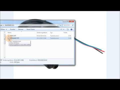

so soll es gemacht werden...
https://www.youtube.com/watch?v=ZL-XpW-uF4s

Die Konfiguration erfolgt nach dem der Adapter seine " Safe " Datei in die vorgesehene- Leer-Textdatei- auf die Speicherkarte lädt.
Die Abfolge ist laut Herrn Busse folgende:
Speicherkarte in den PC ( Formatiert auf Fat32 )
Leer- Textdatei auf der Speicherkarte: YDTA.TXT
Rein ins Boot...in den Adapter...dort Lädt der Adapter auf die Speicherkarte eine " Safe " Datei...
Bei mir macht er das nicht!!! ( Blink code- 1x Grün ( Adapter bereit ) und dann 3x Rot blinkend ( Er findet die Textdatei auf der Speicherkarte nicht )
Weiter zur Konfiguration komme ich leider nicht !!!!

nun ist alles gut... es geht und ich bin Glücklich.
Kernproblem war:
Beim anlegen dieser Textdatei.. schreibt der liebe Computer TXT.TXT... und das sehe ich als Computer " Lehrling " nicht.
Ein Mail von Yachtdevice hat geholfen:
>YDTA
> get 1x green 3x red flashes.
This description is confusing.
Please, power the device first, then insert the card, then check if you got three consecutive LED flashes immediately after the card was inserted.
Three red flashes indicates either bad filesystem of no YDTA.TXT file.
Please, check the card file system, try to reformat the card with FAT32 file system.
One issue is known for Windows users — if "hide extensions for known file types" option is turned on in Windows Explorer,
it will hide last ".TXT" part of a full file name, so unintentionally YDTA.TXT.TXT file may be created.
In this case you may either turn this option off or use an alternative file manager.
For your convenience I will attach an empty YDTA.TXT file.
If neither solution helps, try another card.
Best regards,
Alexey Korolev,
support engineer,
Yacht Devices Ltd
www.yachtd.com
Dann habe ich die Savedatei ausgelesen, angepasst( war etwas verwundert... sind andere Sachen aufgeführt als in der Anleitung ).
Danach als Datei in die Ursprungsdatei gespeichert... das " Save " im Dateinamen gelöscht und im Adapter eingelesen.
Das war es .... es geht alles.
Danke
Lg
Robert

und ich wollte noch fragen, als ich Deinen Screenshot sah... das ist tatsächlich eine Funktion, die man Windows am Besten direkt nach der Installation auf sämtlichen Rechnern SOFORT abgewöhnt (sollte in den Einstellungen des Explorers zu finden sein 'Erweiterung bei bekannten Dateitypen ausblenden' oder so ähnlich), sowas führt zu beliebig ekligen Fehlern (und wurde zumindest früher auch gerne mal verwendet, um etwas weniger computeraffinen Leuten Schadsoftware unterzujubeln - einfach eine Datei xyz.pdf.exe zuschicken, Doppelklick auf die angezeigte XYZ.PDF startet dann statt des Acrobat Readers $SCHADSOFTWARE).
