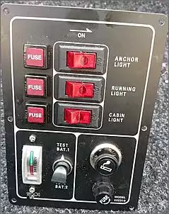

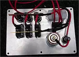

Alt 30.05.2016, 18:48
Benutzerbild von moe5k
moe5k moe5k ist offline
Registriert seit: 31.03.2016
Ort: Pankow
Beiträge: 267
Boot: Voyager 860
39 Danke in 33 Beiträgen
Hallochen,
für alle, die es interessiert hier mal eine Front UND Rückansicht dieses Panels:
Hits:	300
Größe:	86,3 KB
Hits:	597
Größe:	81,4 KB
Ist eingebaut und ich bin zufrieden. Also für den Preis finde ich es echt OK!
Gruß Moe
