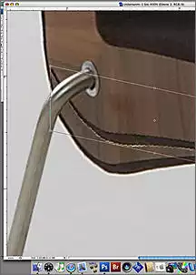

Hier mal ein kleines Beispiel und wie es gemacht wird:

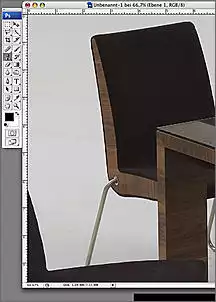

Ein Kunde hat einen Stuhl. Die Sitz-und Rückenbreite ist ihm aber zu dick. Ich soll den Stuhl schlanker machen
Hits: 999
Größe:  30,1 KB
Hier ist er noch so, wie er wirklich ist
Hits:	614
Größe:	51,8 KB

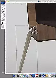

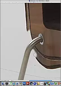

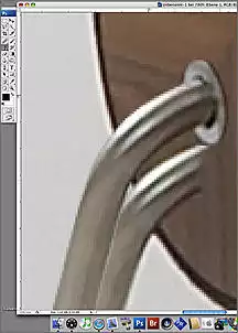

Zuerst kopiere ich mir den Chrombügel. Er wird etwas versetzt damit er später wieder mittig sitzt.
Hits:	602
Größe:	52,7 KB
Den alten Chrombügel, der jetzt unter dem neuen liegt, stempel ich einfach weg
Hits:	604
Größe:	57,3 KB
Hits:	612
Größe:	49,6 KB

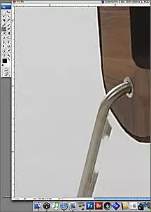

jetzt kopiere ich mir die untere Naht des Stuhls und bringe sie in die neue Position
Hits:	603
Größe:	54,5 KB

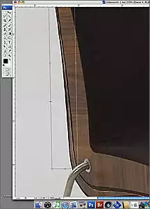

überflüssiges wegstempel
Hits:	600
Größe:	51,8 KB

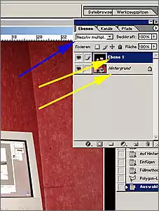

Eine Mischung aus beiden wäre genau richtig. Kein Problem mit Photoshop
Beide Bilder als Ebenen zusammenfügen. Dann NEGATIV MULTIPLIZIEREN anklicken und fertig. Dauert nur 1. Sekunde
Hits:	580
Größe:	60,5 KB
Hits:	578
Größe:	58,4 KB

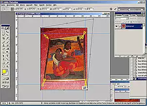

@ Jörg: wie zuppelst du die stürzenden Linien in PhotoShop (Elements) gerade
Ich hab bisher PaintShop Pro benutzt, da gibts für sowas eine Automatik, ich hab mir jetzt mal die Testversion von Photoshop runtergeladen, um damit was zu spielen und finde das nicht.
Gruß Thomas
Moment, ich mache es mal langsam und poste es dann.

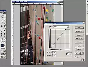

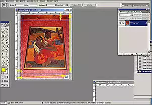

So, zuerst lege ich mir Hilfslinien ins Bild. Die bekommt man, wenn man einfach ins Liniealfeld mit der Maus geht und sie rauszieht.
Hits:	569
Größe:	88,1 KB
Dann ziehst du das Umfeld groß weil du den Platz gleich brauchst. Dazu gehst du mit der Maus auf die untere rechte Ecke und ziehst.
Hits:	567
Größe:	92,7 KB

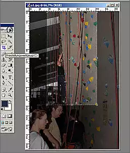

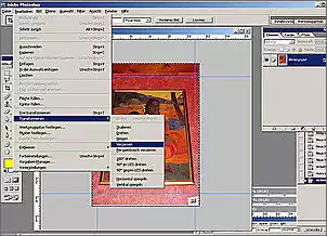

Dann gehst du auf Bearbeiten>Transformieren>Verzerren
Hits:	561
Größe:	92,1 KB
Jetzt nimmst du abwechselnd die 4 Ecken und ziehst sie soweit, bis die 4 Bilderrahmenecken in den Hilfslinienecken sind
Hits:	565
Größe:	96,4 KB

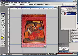

Jetzt nur noch Ansicht>Hilfslinien löschen und fertig
Hits:	569
Größe:	84,6 KB
danke Jörg, das klappt, allerdings krieg ich das mit den Hilfslinien nicht hin, da kan ich mit der Maus aus das Lineal klicken wie ich will.
Ich hab das jetzt erst mal "frei Schnauze" gemacht. Das geht, wenn auch nicht perfekt
Du mußt mit der Maus ins Linialfeld gehen. Und dann Maustaste gedrückt halten und ziehen. Wenn du los läßt bleibt die Hilfslinie da wo du grad bist.
Willst du eine Hilfslinie nochmal weiter verschieben mußt du mit der Maus genau rauf bis sich der Mauszeiger verändert. Dann drücken und verschieben. Das geht allerdings nur, wenn du bei der Werkzeugpalette den Verschiebebutton angeklickt hast (obenrechts)
Wir werden von einem Leiden nur geheilt, wenn wir es bis zum letzten auskosten.

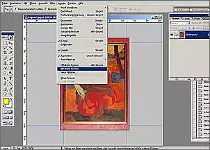

und genau das geht nicht ich kann mit dem Mauszeiger in das Lineal klicken wie ich will und den Zeiger ziehen wie ich will.
Vieleicht lieg das an den unterschiedlichen Versionen (Photoshop Elements 6), bei dir vermutlich die Profiversion von Photoshop
Thomas, PSH Elements kenne ich leider nicht. Schau mal, ob du unter ANSICHT Neue Hilfslinien hast.
Hits:	577
Größe:	95,1 KB
Sorry, Jörg, ich hab gedacht, die beiden Programme wären in den Grundfunktionen gleich (war auch so ein wenig die Überlegung, mit PSH Elements einzusteigen und wenns Spaß macht, eventuell mal "aufzusteigen", dabei aber nicht groß umlernen zu müssen)
Ich hab mal das Auswahlmenü angehangen, die Hilfslineingeschichte ist ausgegraut, also nicht wählbar, Hilflinien gibts also irgendwo
Dann laß mal, wie ich das Bild geradebiege, weiß ich ja jetzt, das mit den Hilfslinien finde ich auch noch raus

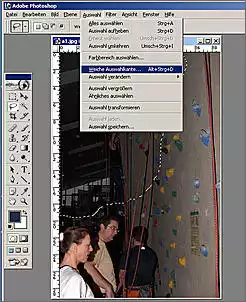

neues Thema:
Foto nichts geworden...was nun?
Im Vordergrund ein paar Leute richtig belichtet, die wollte ich aber nicht.
Im Hintergrund im dunklen einer, den ich wollte
Hits:	530
Größe:	34,4 KB
Nicht wegschmeissen, das können wir einfach retten
Mit dem Lasso den Hintergrund makieren. Dann auf AUSWAHL>WEICHE AUSWAHLKANTE gehen.
Hits:	517
Größe:	59,3 KB

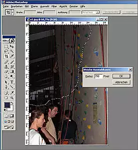

Jetzt einen Wert eingeben. Je größer die Zahl, desto weicher wird der Übergang. Ist natürlich auch von der Bildgröße abhängig.
Hits:	522
Größe:	60,0 KB

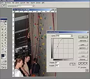

Jetzt die Gradationskurve auswählen (Strg+m) und die Mitteltöne aufhellen (die Kurve in der Mitte nach links verschieben)
Hits:	529
Größe:	53,7 KB
Mit dem Freistellwerkzeug einen neuen Bildausschnitt wählen und ausschneiden
Hits:	515
Größe:	57,3 KB

Nochmal die Gradationskurve auswählen und die Lichter etwas aufhellen (Kuve oben nach links)
Hits:	503
Größe:	46,3 KB

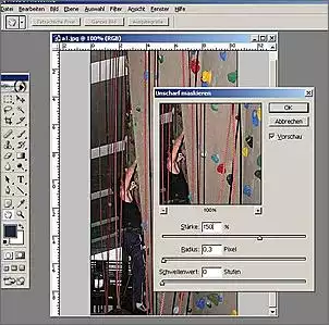

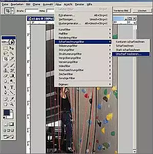

Über FILTER>SCHARFZEICHNUNGSFILTER>UNSCHARF MASKIEREN
Hits:	519
Größe:	60,3 KB
nachschärfen. 150%, 0,3 Radius, Schwellenwert null ist oft gut.

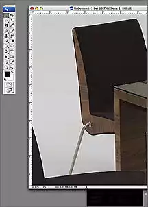

Sieht immer so einfach aus isses dann aber nicht. Mit welchem Werkzeug hast du denn das Stuhlbein oben ausgeschnitten?
Good Day To Be Alive, Sir
Alt 13.01.2008, 00:17
Benutzerbild von VirginWood
VirginWood VirginWood ist offline
Registriert seit: 15.08.2002
Beiträge: 1.287
14.051 Danke in 3.565 Beiträgen
Mit dem Lasso das Stuhlbein makieren, dann kopieren und wieder einfügen.
Wenn man mit dem Lasso arbeitet nicht das Freihandlasso nehmen sondern immer das Polygon Lasso benutzen. Und unbedingt ganz groß rangehen. Bild auf 300% oder mehr, sonst wird es nicht sauber.
Hits:	366
Größe:	52,3 KB
ID:	68625   Klicken Sie auf die Grafik für eine größere Ansicht
Hits:	367
Größe:	48,0 KB

Und mit den Hilfslinien: das Bild welches verzerrt werden soll muss man doch auch erst mitm Lasso markieren, sonst kann man garnicht transformieren!?
Alt 13.01.2008, 00:26
Benutzerbild von Ride The Lightning
Ride The Lightning Ride The Lightning ist offline
BF Archivar
Registriert seit: 28.12.2004
Beiträge: 4.246
Boot: Crownline 275 CCR
13.554 Danke in 3.934 Beiträgen
Eine Frage noch zu dem negativen multiplizieren:
wie füge ich die Ebenen überhaupt zusammen?
Alt 13.01.2008, 00:38
Beiträge: 1.287
Da brauchst du das Lasso nicht. Einfach Strg+A für alles auswählen benutzen
