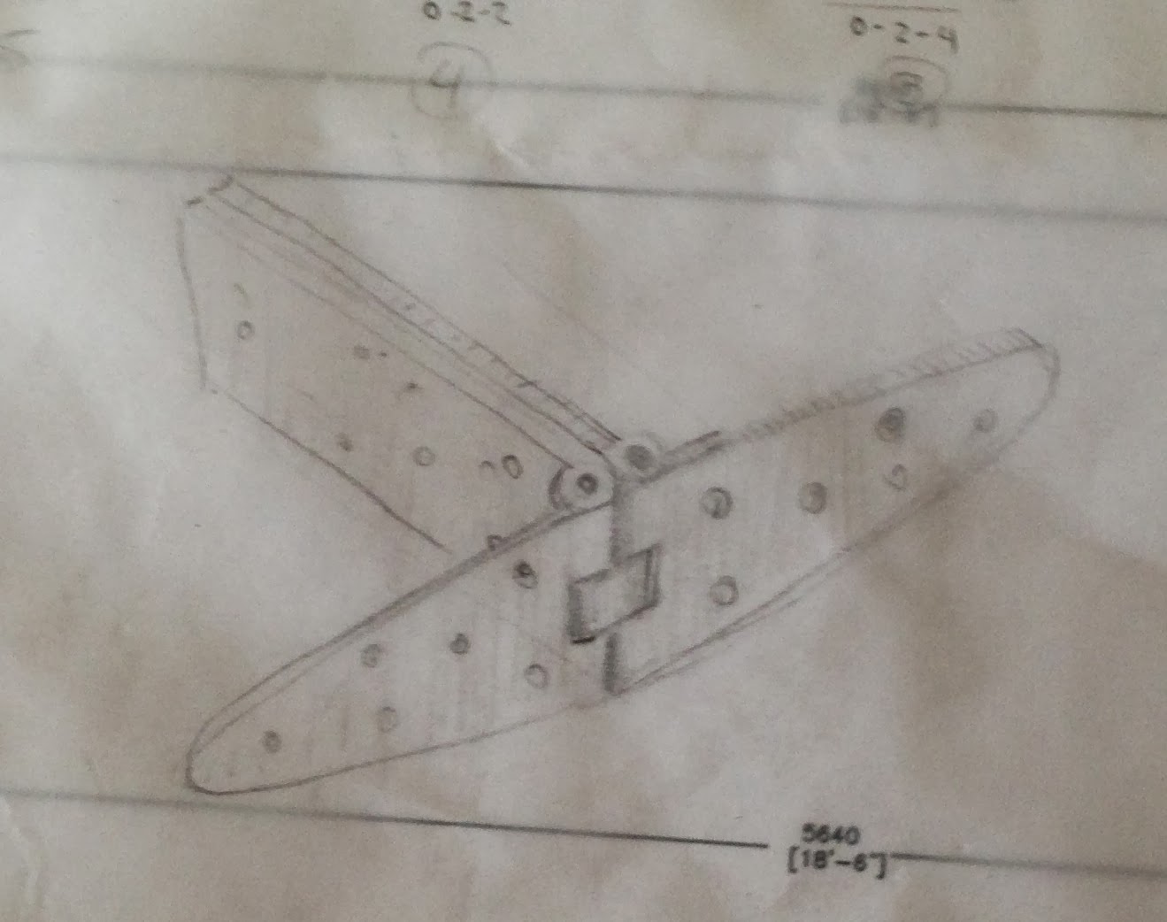

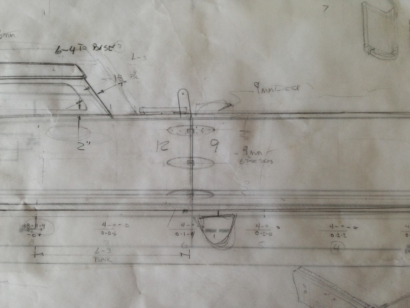

Mich dünkt das Konzept spannend. Dass Design sieht ein wenig nach Bolger aus (ist es aber nicht).
Bedenken hätte ich allerdings auch bei den Verbinungen der Einzelnen Rumpfteile. Hier habe ich die Zeichnungen für Vorne gefunden.
Ob das reicht?
Gruss Martin
Experience starts when you begin! (Peter Culler)

Das reicht für einen ruhigen See mit Sicherheit. Bei Seegang sieht es anders aus. Ich habe mich mal für das Boot Sir Joseph Banks von Bolger interessiert. Das ist ein Sharpie aus drei Teilen und geht in Richtung 20 Meter oder so. Finde zur Zeit keinen griffigen Link. Soweit ich mich erinnere, macht Bolger Einschränkungen für offenes Wasser.
Sir Joseph Banks zeichnete sich dadurch aus, dass jedes Teil einzeln zu Wasser gelassen wurde und dann im Wasser erst zusammengesetzt wurde.
