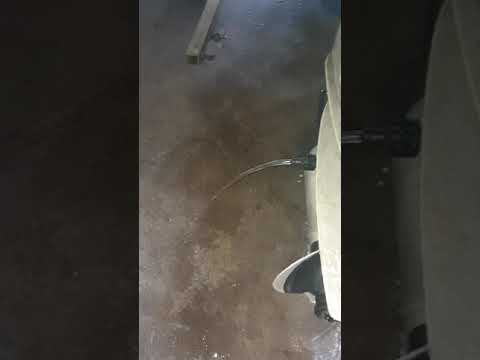

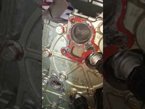

Hallo Bootsfreunde,
ich bin neu hier. Ich habe mir vor Kurzem mein erstes Boot gekauft. Eine Global Sabre 14. Dabei war ein Suzuki DT55. Der läuft grundsätzlich super.
Ich habe also relativ schnell nach erstem Durchschauen, Öl- und Impellerwechsel eine Probefahrt gemacht. Mein Revier ist die Mosel. Auf dem Wasser hab ich den Motor dann Warmlaufen gelassen und als ich aus dem Hafen raus war -> Hebel auf den Tisch. Genial. Ich bin bisher nur eine alte Pinasse gefahren, wobei man regelmäßig von den Radfahrern überholt wurde =).
Als ich dann ins gleiten kam, ging relativ schnell die Temperaturwarnleuchte an, es wurde akustisch gemeckert und die Motordrosselung hat eingesetzt. Kontrollstrahl schwankte dann zwischen Weg und Blasenentzündung. Also zurück in die heimische Werkstatt.
Vor Ort stellte ich dann fest, dass die Dichtung des Steigrohres auf dem Impellergehäuse echt nichtmehr gut ausgesehen hat. Diese hab ich jetzt neu gemacht. Als nächstes hab ich das Thermostat ausgebaut, gereinigt und auf seine Funktion überprüft. Das Teil arbeitet ebenfalls tadellos. Also noch den Wasserfühler ausgebaut. Der sah auch gut aus.
Danach habe ich den gesamten Motor gespült. Ich hatte noch nen großen Kanister Entkalker. Der hat auch gut was rausgeholt. Ich habe nen Eimer unter den Unterwasserteil gestellt und eine kleine teichpumpte darin laufen lassen, dessen Schlauch ich dann immer für eine gewisse Zeit an alle Öffnungen gehalten habe. Dabei kam auch Wunderbar Schnodder und Strahl aus allen vorgesehenen Öffnungen. Also Kontrollstrahl, Auspuff, Hilfsauspuff und Ansaugtrakt des Impellers.
Die nächste Fahrt stand also an. Ab ca. 3000 Touren geht die Lampe wieder an und beruhigt sich erst nach fast völligem Stillstand. Und wieder zurück.
Eben dann in der Werkstatt baute ich Thermostat und Fühler aus, hab die Ohren an den Motor gesteckt und ich konnte beobachten, wie der Motor den Kontrollstahl ausgeworfen hat, aber die Kanäle hinter Thermostat und Fühler trocken blieben. Da kommt also kein Wasser an.
Jetzt bin ich mit meinen Ideen am Ende. Hat vllt. jemand eine Idee wo ich als nächstes suchen sollte?
PS: In der Tonne ist es genauso und der Mitnehmer des Impellers ist Installiert.

Herzlich willkommen im Forum.
Da hast du jetzt mehrere Möglichkeiten.
Entweder ist dein Motor am Boot zu hoch montiert und dein Pumpe zieht Luft, oder
Das Gehäuse vom Impeller ist Verschlissen und hat Riefen.
Hast du beim Impellerwechsel auch die Platte und die Dichtung unter der Platte erneuert.
Bei meinen DT 65 war mal die Getriebeplatte zerfressen.
Noch eine Möglichkeit ist das bei deinem Vorgänger mal der Impeller zerbröselt ist und die Teile deine Kühlkanäle verstopfen.
