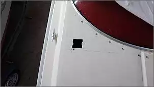

Nimm es eher als Anregung... ganz zufrieden bin ich damit nicht. Ich musste die Stecker auf eine Klappe montieren und die Rasten der Stecker etwas bearbeiten, damit sie leichter rausgehen. Ist leicht fummelig, geht aber. Ich würde beim nächsten Mal wahrscheinlich ein anderes Stecksystem nehmen. Soll aber einfach als Beispiel dienen zur Anregung der Fantasie. Umsetzungsmöglichkeiten gibts viele
Wenn du bei den Standartsteckern bleiben willst, die gibts ja wie Sand am Meer mit Überwurfmuttern zum befestigen an dünnen Wänden / Platten.

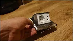

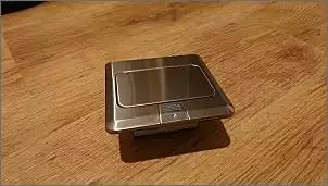

Das hier ist wie gesagt eine Bodentankdose aus dem Bürobereich - Inhalt hab ich demontiert und die Stecker eingebaut. Ob der Seewasserbeständig ist, sei mal dahingestellt... ich bin nicht auf dem Meer unterwegs. Aber man kann drauf rumlatschen.

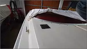

Eingebaut - der Ausschnitt und die Verschraubung mittig geht. So sind die Schrauben halt verdeckt unter der Klappe.

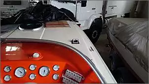

Offen - die 2 Stecker sind nach hinten geklappt, damit der Deckel auf- und zugeht.

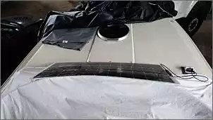

Mit eingestecktem Panel
