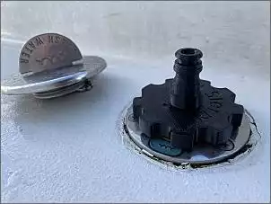

ich habe mir für dieses Problem ein „Wassereinfüllstück“ mit Absperrmöglichkeit gebaut. Funktioniert perfekt 👌

Zitat von Knuelli Beitrag anzeigen
ich habe mir für dieses Problem ein „Wassereinfüllstück“ mit Absperrmöglichkeit gebaut. Funktioniert perfekt ��
Wohin darf ich -für Deinen Ideenklau bei mir- die Rechnung schicken???? Die Lösung funktioniert bei mir seit 5 Jahren einwandfrei.

Hier ein Adapter mit Gewinde, leider nur Innengewinde.
https://www.amazon.de/Kitabetty-Gart...d=102888660478 (PaidLink)
Dazu brauchst du noch ein passendes Gewinderohr bzw. ein Gewindestutzen.
Bei mir sieht das aus wie auf den Bildern. Einfülladapter mit Absteller und in der Nähe des Einfüllstutzen ist eine Klampe auf der wird der Wasserzähler unter die Leine gebunden.

Oben an dem Stopfen müsste eine Gardena-Kupplung sein, damit ich dort den Schlauch sicher
und fest anschließen kann.
Gibt es sowas oder hab ich gerade eine Erfindung gemacht und muss nach
München zum Europäischen Patentamt?
Klaus, innovativ und pragmatisch
Hits:	66
Größe:	83,8 KB
Taataa! Da ist das Ding!
Mit tatkräftiger Unterstützung von Dennis ist es gelungen genau
so ein Gardena-Wassereinfüllstopfen im 3-D-Drucker zu produzieren.
Passt wie Arsch auf Deckel und erfüllt seine Funktion.
Hits:	45
Größe:	74,4 KB
Hits:	70
Größe:	66,8 KB
(wenn man die Fotos so sieht, könnte man meinen ich muss mal wieder mein
Boot putzen )
Vielen vielen Dank an Dennis! Großartig wie das manchmal hier
im Forum so läuft.
Klaus, der sich über solche einfachen Detailverbesserungen richtig freut
Klaus
