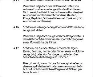

Hier mal ein Ausschnitt aus meiner Police ...

Anhang 920718
Daniel
Ja, richtig. Das bezieht sich auf Schäden, die du Dritten gegenüber anrichtest. Das Boot selbst wird nicht Gegenstand des Versicherungsschutzes sein. So wie Hans es schrieb. Schau mal in deinen Ausschlusskatalog. Dort wirst du sicher etwas zur Leihe finden. Der Entleiher wäre dann nicht Dritter im Sinne der Bedingungen.
das war der Ausschlusskatalog

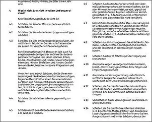

hier steht es auch noch einmal -
Hits:	39
Größe:	71,9 KB
4.6 ... geliehene Dinge sind also nicht generell ausgeschlossen -
dafür ist unter 4.16 geregelt, dass der Gebrauch fremder Wassersportfahrzeuge bis 75 KW versichert ist ...
Aber das ist ja nun auch meine Police - nicht die des Fragestellers
