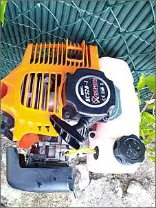

es gab in der Nähe einen Außenborder im Angebot, eine Betriebsstunde, 75 €. Da kaufte ich den mal und probierte ihn aus.

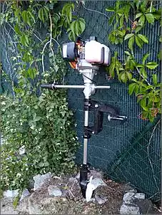

gleich die erste Überraschung: Der ist aber leicht! Ich kann den gemütlich mit einer Hand tragen. Er soll 12 kg wiegen, kommt mir aber leichter vor.

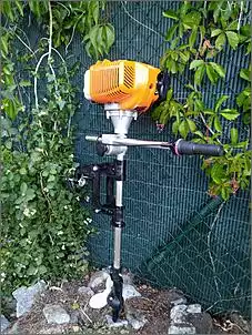

Die Montage am Boot war sehr einfach, einfach in eine Hand nehmen, auf's Boot laufen, fertig.

Aufeinmal kommt aus dem Ding ne Rauchfahne geschossen, als hätte ich einen Monstertruck angelassen
Der Auspuff ist oben auf dem Gehäuse, das kleine Loch am oberen Bildrand.
5,2 PS, 51 mL Hubraum, 2-Takt, 1:25 Gemisch

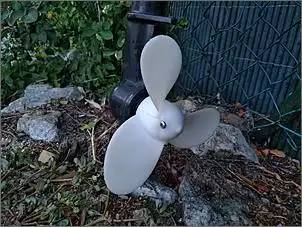

Eieiei, die Schraube ist aus Plaste, noch nie bei einem Außenborder gesehen. Die ist wohl per Fliehkraftkupplung mit dem Motor verbunden, denn bei wenig Drehzahl tut sich da nichts.
