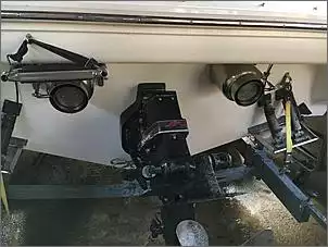

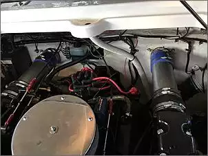

Wenn du das leise(r) haben willst dann geht das wohl nur sinnvoll, wenn der Abgasweg unter der Wasserlinie endet, also mit Geweih und so...
Wie sieht das denn von innen aus?
Wobei das schon eine Schande wär, das ist so Porno...

[IMG][/IMG]
Mal ein Bild von innen.
Gruß Ralf

[attach]Klicken Sie auf die Grafik für eine größere Ansicht
Hits:	104
Größe:	72,9 KB
Hits:	98
Größe:	79,3 KB

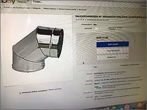

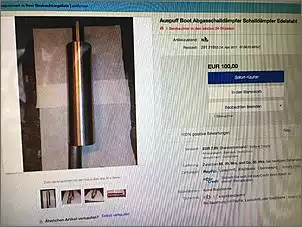

Hier mal die bezahlbaren Lösungen von Ebay
Hat sowas schon mal einer eingebaut?
Danke Ralf Klicken Sie auf die Grafik für eine größere Ansicht

Der Erste Auspuff Schaldämpfer ist für Verdrängermotoren mit kleiner Leistung gedacht. Zudem hast du den Platz nicht neben dem Motor um so ein Ding zu platzieren.
Beim Zweiten hätte ich bedenken dass mir das Wasser drin stehen bleibt und dann zurück in den Abgassammler fließt.
Du kannst auch außen auf deine Auspuffe ienfahc ein senkrechtes Rohr machen welches dann knapp unter Der Wasserobefläche Endet.

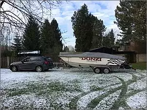

Kannst du vielleicht mal ein Foto vom ganzen Boot Posten? Wo wirst du damit fahren wollen?
Viele Grüße, Marcus

Rhein,Maas und im Sommer Gardasee.Klicken Sie auf die Grafik für eine größere Ansicht

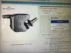

Ich glaube Mittlerweile brauche ich ein 130 mm S damit die Strömung Innen und Aussen besser ist. Damit komme ich dann mindestens 150 mm tiefer und damit
nicht zurückläuft Klappen.
Optisch ist die Auspuffanlage wohl sehr schön, dann nicht mehr.
Daher ist die Lösung mit dem Muffler auch noch nicht vom Tisch.Klicken Sie auf die Grafik für eine größere Ansicht
Hits:	123
Größe:	74,4 KB
Danke euch, Gruß Ralf

das sind doch jetzt schon silencer, oder?
Wenn du die Klappen zu machst muss der Abgasstrom doch jetzt auch schon durch eine Art Labyrinth und dann durch den äusseren ring nach draussen.
Viele Grüsse
