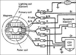

Hier auf dem Bild sieht man die drei schwarzen Triggerspulen eines Dreizylinder schön um 120° versetzt:
Auf deinem Foto oben sieht das etwas anders aus - da kann ich keine Triggerspule erkennen.
Kann daher vielleicht wirklich sein, dass die mal abmontiert wurden?

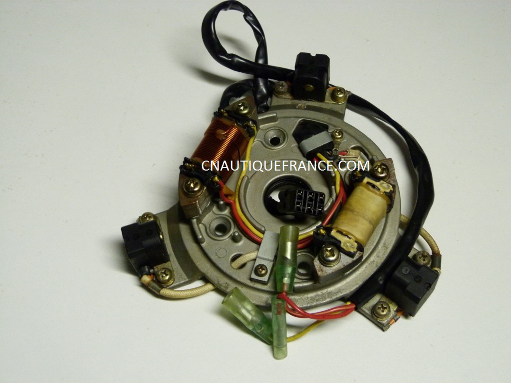

Doch, das hellere ist da die "pulser coil":
Hits:	260
Größe:	71,5 KB

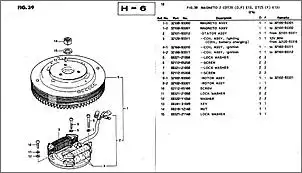

Bei den Baujahren 1977 bis 1979 war die rotbraune Spule - Nummer 3 - tatsächlich die Lichtspule (abweichend zu dem ersten Screenshot):
Hits:	92
Größe:	56,9 KB

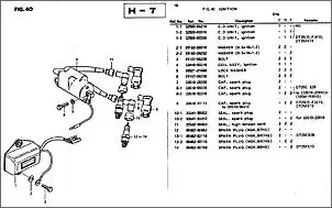

Die CDI scheint - wenn man dem alten Teilekatalog Glauben schenken kann - neben dem Masseanschluss drei Kabel zu haben:
Hits:	93
Größe:	64,7 KB
Wobei die Zündspule da nur mit einem Kabel dargestellt ist.
Kann mir gerade selbst nicht erklären, wie mit einem Kabel zwei Zündkerzen angesteuert werden.
Ausser, es funken immer beide gleichzeitig: eine von beiden erwischt den Arbeitstakt, die andere funkt ins Leere...

Puh, viel mehr ist nicht zu finden zu dem Motor.
Ich würde sagen, du blitzt mal die Zündung bzw. den Zündzeitpunkt ab, dann wissen wir vielleicht mehr.
Das Rätselraten um die Funktionsweise bringt solange leider irgendwie nichts. Viele Kabel die vertauscht sein könnten scheint es bei dem Motor jedenfalls nicht zu geben.
Vorerst bleibe dabei: ich bin der Meinung, dass die CDI funktioniert - Zündfunken scheint sie ja zu produzieren.
Und an eine elektronische drehzahlabhängige Frühverstellung in der CDI (die defekt sein könnte) glaube ich bei dem Baujahr und der Leistungsklasse irgendwie nicht recht.

Es geht nur ein Kabel hin, siehe Bild.
LG, Gerhard
