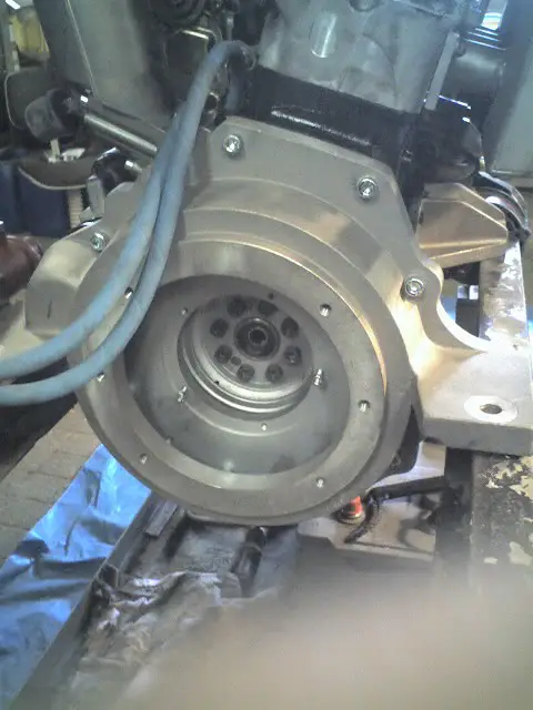

und es geht weiter

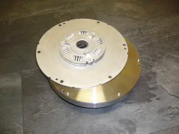

diese beiden Teile benötigt ihr wenn ihr ein Volvo Z-Antrieb verbauen wollt:
eine SAE 7 Adapterplatte für diese Adapterplatte die auf die Getriebeseite des Motors verbaut wird gibt es verschiedene Adapter um diese an den zugehörigen Antrieb an zu flanschen:
Das Bild Nr.2 zeigt denAdapter der auf ein V.P. passt.
Als Alternative könnt ihr eine Getriebeglocke eines Volvo Penta verbauen Link ist in diesen Trööt.
In Kürze geht es weiter
Wolle

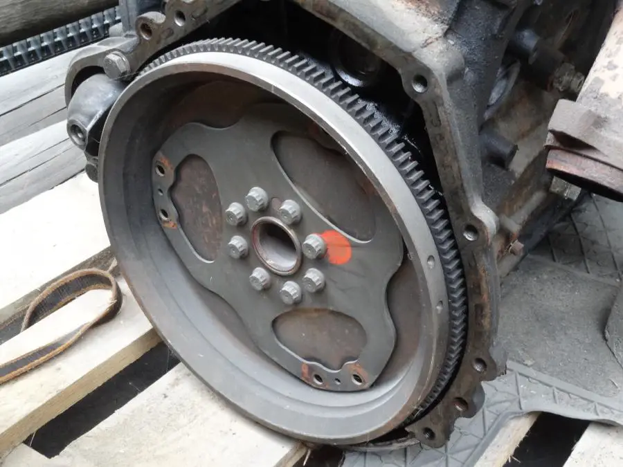

Hy Wolle,
hast du auch eine Erschwerung auf der Schwungscheibe ? Und welche Dämpferplatte ? Federn? Centa? oder Gummi-Plaste?
Habe die ganze Arbeit in 2007 gemacht in einer Gewaltkur.
352 raus - 602 rein.Superleise im Vergleich zum 352 , ist aber kein Renner sondern 10 to Kutterrumpf 10,7 m lang als Holz - Plankenbau.
Viel Erfolg wünsche ich Dir!
Hatte ein paar Anlaufschwierigkeiten , aber das macht uns Schrauber stark.
Hermann

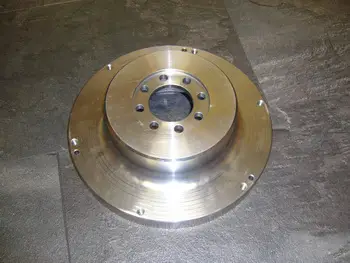

Hallo Hermann,
das sind Schwungradzusatzgewichte werden benötigt um einmal einen besseren und ruhigen Lauf zu gewähleisten,weiterhin ermöglichen diese eine Aufnahme verschiedener Dämpferplatten.
Die Dämpferplatte die ich verbauen möchte wird eine mit Kunststoff Schwingelementen sein.
Füge noch mal 2 Bilder ein
Bild 1 Schwungscheibe Mercedes
Bild 2 Schwungradzusatzgewicht mit SAE 7 Adapterplatte
Wolle
VG Wolle
Geändert von Grisu1959 (24.10.2010 um 20:30 Uhr)

es geht weiter hier einmal Anbau des Wärmetauschers
VG Wolle
Geändert von Grisu1959 (16.08.2010 um 08:37 Uhr)

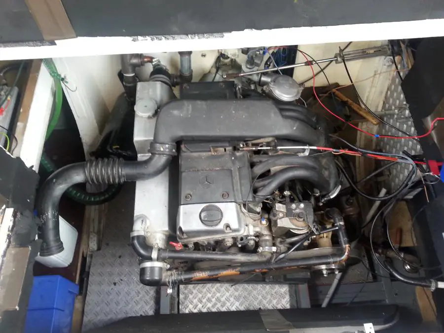

Hallo Leute im ,
So unsere Marinisierung ist abgeschlossen habe auf unsere HP eine Doku erstellt unter "Marinisierung"
bei Interesse schaut mal rein.
Nochmal an dieser Stelle ein Danke an die die diesen Tread zum Leben erweckt haben (Kommentare und Meinungen)
