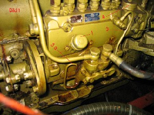

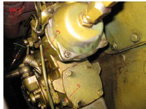

konnte leider nicht die Ölablassschraube am Regler finden. Schau bitte mal auf meine Fotos von meiner Anlage. (wenn Sie ankommen)
Angehängte Grafiken
Siegfried

das Röhrchen 3a ist der Überlauf der ESP, die Schraube 3 dient zur Entlüftung der ESP, über das Röhrchen an dieser Schraube läuft beim entlüften der Diesel fort.
An der Schraube 2 kannst du das Öl ablassen
Dein Regler ist wohl ein pneumatischer, der schätzungsweise keine Ölfüllung hat.
Und genau hier könntest du mir weiterhelfen. Schau doch bitte mal nach, wo genau die beiden Rohrleitungen hingehen (Unterdruck an Saugseite?)
Ewald

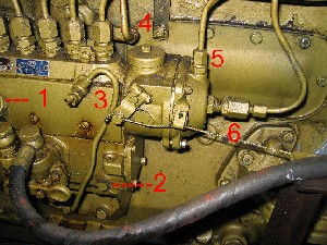

Hallo Siegfried,
du bist auf dem rechten Weg.
Wenn es bei 3a tropft, ist genug Öl drin. Wenn es dann aufhört, stimmt der Ölstand. Wenn sich dann wieder mal Diesel an den Einspritzkolben vorbeidrückt, wirds halt wieder mal etwas tropfen.
Bei 3 mußt du entlüften, wenn Luft in der Dieselleitung ist, z. B. nach dem Wechsel des Dieselfilters. Aufdrehen, an der Handpumpe pumpen, bis Diesel blasenfrei aus dem Röhrchen kommt und dann wieder zudrehen.
Zu 4: Das ist die Belüftung des Reglers. Wenn sich die Membran bewegt, verdrängt die ja Luft. Einfach mal abschrauben und auf Sauberkeit prüfen.
Ich denke mal, daß in einen pneumatischen Regler kein Öl gehört.
Ewald

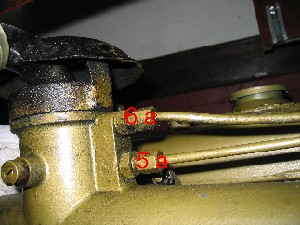

Leitung 5 führt zum Luftansaug 5a. Leitung 6 führt zum Luftansaug 6a an der Oberseite des Motors.
Unter der Schraubkappe 4 befindet sich ein nierenförmiger Einsatz, der sieht aus wie eingefüllte grobe Stahlwolle. Reinigen muß man hier nichts, auch Öl lässt sich hier nicht einfüllen.
Von der Mosel
Angehängte Grafiken

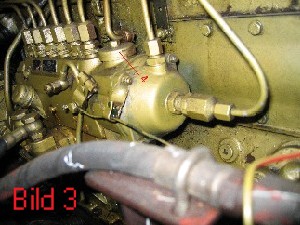

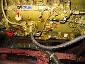

Hallo Ewald,
Hallo Forum,
bei einem Motor habe ich, wie von Dir beschrieben, das Öl in der ESP gewechselt. Beim 2. Motor konnte ich Schraube 2 nicht öffnen, ja ich habe sie auch noch vermurkst. Einige Tips aus dem Forum (leichte Hammerschläge, Kriechöl, Erwärmen) brachte anschließend mit dem 5/8" Schlüssel nur runde Kanten. Er hatte im Vornherein Spiel.
Wenn ich nun die Schraube für immer geschlossen halte, das Mot-Öl in -1- bis zum Rand einfülle und in aller Ruhe durch -3a- abtropfen lasse - und das 2x nacheinaner gemacht- habe ich dann einen hinreichenden Ölwechsel durchgeführt ? Aller überflüssiger Diesel wird wohl auf diese Weise nicht verdrängt worden sein. Was könnt Ihr mir raten ?
Angehängte Grafiken

Besser wäre es schon, wenn die Ablaßschraube aufginge, aber bevor sie abreißt.....
Da Diesel leichter ist als Motoröl müßte es auch zuerst ablaufen. Ich denke, nach 2x spülen müßte es gut sein - und nächsten Herbst dann das gleiche!
Ewald
