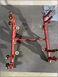

Nein, beim GXI trennt man nur die beiden Leitungen vom Rail und zieht das komplette Ding raus. Die Düsen stecken nur mit jeweils einem O-Ring in der Spinne und sind am Rail mit einem Clip befestigt.
Hits:	48
Größe:	81,2 KB
Edit: Noch vergessen: Hier dreht es sich um einen V8 Benzin Einspritzer ohne Kupferscheiben...
Das kontrollieren der Düsen ist kein Fehler. Durch den Bioanteil im Sprit, Dreck oder mangels Pflege, kann es schon sein, dass eine Düse zu wenig einspritzt. Merkt man beim V8 auch nicht gleich, wenn ein Zylinder mal schlechter läuft.
Folgen eines permanent zu mageren Gemischs kann sich ja jeder selbst denken. Nicht so gut......
Gruß Gerd
Anhang 1031701
Hallo Gerd
Danke für deine Info zum Ausbau der Düsen. Das heißt muss nur so wie auf deinem Bild sie mit den Leitungen ausbauen. Muss vorher durch aus der Leitung raus und wenn ja wie? Ich würde sie mir als echt gerne anschauen d prüfen zw sauber machen. Dankr

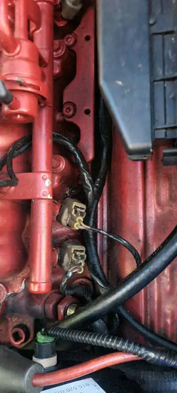

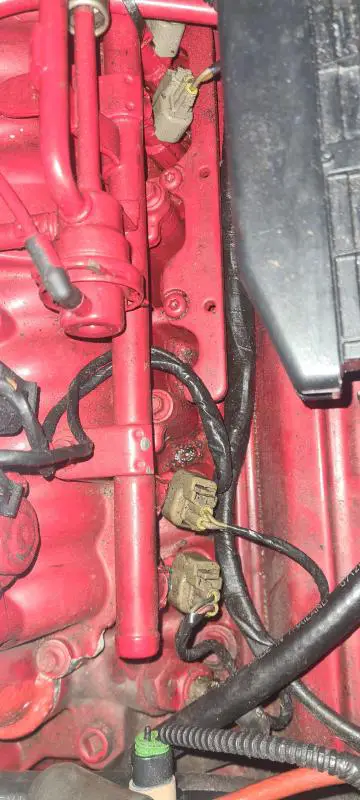

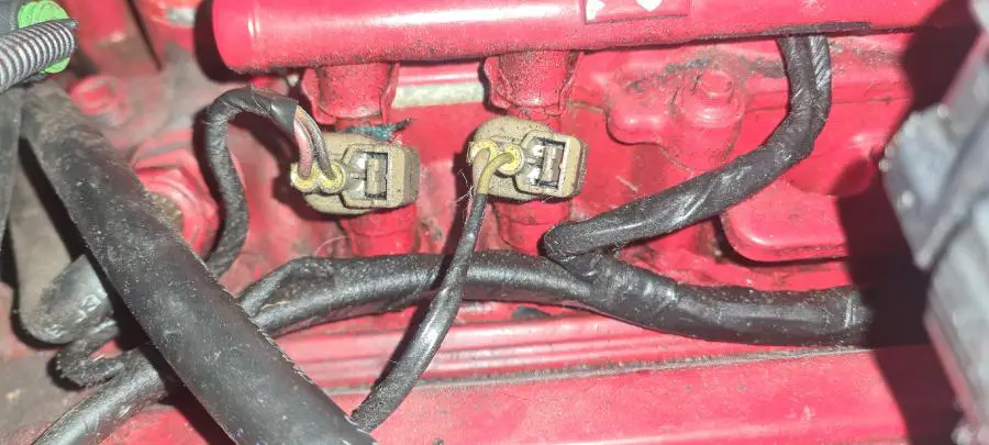

Hier die meine Leistungen im eingebauten Zustand noch
Hits:	31
Größe:	143,2 KB
ID:	1031907   Klicken Sie auf die Grafik für eine größere Ansicht
Hits:	20
Größe:	116,0 KB
ID:	1031908   Klicken Sie auf die Grafik für eine größere Ansicht
Hits:	24
Größe:	146,3 KB
Hits:	22
Größe:	153,2 KB
Pass mal besser auf Deine Autokorrektur auf....so kann man ja nur raten was Du meinst.
Ausbauen so halt. Flammschutz, Gaszug und evtl. die beiden seitlichen Traversen mit dem Torx weg. Drucklos machen. Druckregler ziehen(24). Mit dem Werkzeug oder einen aufgesägten Kunststoffrohr die beiden Leitungen(A+B) vom Rail abziehen. Die vier Stehbolzen(30/23) raus und die Spinne samt Düsen ziehen. Senkrecht nach oben und mit Gefühl. So wie das bei dir aussieht kann es sein, dass die ein oder andere Düse in der Spinne stecken bleibt. Die ziehst dann halt separat raus. Pass auf die Orringe auf! Eine Düse kostet ca 500 EUR. Also alles mit Gefühl!
Aber vorher würde ich mal gründlich den Dreck enfernen. Nicht dass da noch was in die Spinne fällt.
Mal eine persöhnliche Anmekung und nicht böse gemeint: Du hattest den Motor draußen um Dein Geweih zu wechseln. Das wäre doch die Gelegenheit gewesen um das Ding wenigstens mal ordentlich zu reinigen....
Von Deinen Simmerringen an der Duopropwelle in einem anderen Tread will ich jetzt gar nicht anfangen.....Murks nicht an Deinen Düsen selbst rum mit WD40 oder so Käse.
Lass sie prüfen!!!
